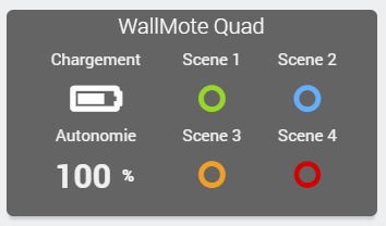

Notamment pour mon wallmote

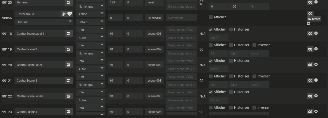

salut, qu’est ce qui te perturbes?
sur zwave js tu vas retrouver les mêmes champs mais côté scènes, « scene id » uniquement il me semble, il n’y a plus le champ scène et il y a aura quelques commandes systèmes en plus que tu peux ignorer.
il suffit de changer les scénarios pour utiliser ce champ à la place de l’autre suivant ses valeurs.
Oui mais avant en fonction de l’appui on n’avait qu’un champs a vérifier
Le champs scène donnait une valeur en fonction de l’appui
Simplement pour préciser (j’ai cette télécommande je vais encore attendre avant de migrer)
Scene id : permet de savoir sur quel bouton il y a eu un appui
Scene : quel bouton et de quel manière (court, long, double, relâché)

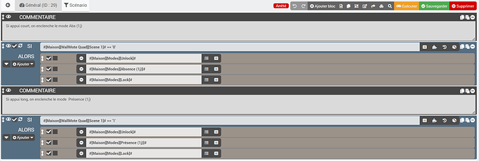

Par exemple dans mes scénarios j’utilise
Si : trigger(scène) == X2
Si : …… == X3
Dans ce cas, je peux pas remplacer l’info « scène » par « scene id »
(Qui deviendraient:
Si : trigger(scène id) == X
Si : …… id) == X
Et donc inutilisable
Je sais si c’est clair ?

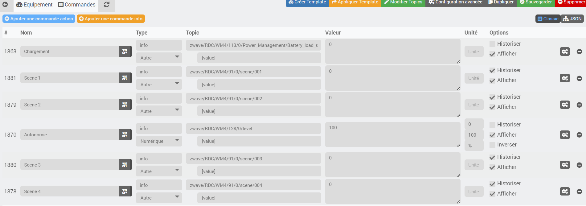

Si ça peut t’aider, sous ZwaveJS (externe à Jeedom) :
J’ai un scénario par bouton (1,2,3 et 4).
Quand on regarde les CC dans MQTT explorer, on voit que les param009 et param010 bougent quand on joue avec le slider, je suis sûr que malgré ce que dit la doc (slider uniquement en association directe), on pourrait intégrer ceux-ci à Jeedom.
