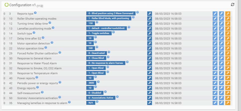

Voilà la configuration qui est la même sur les trois volets :

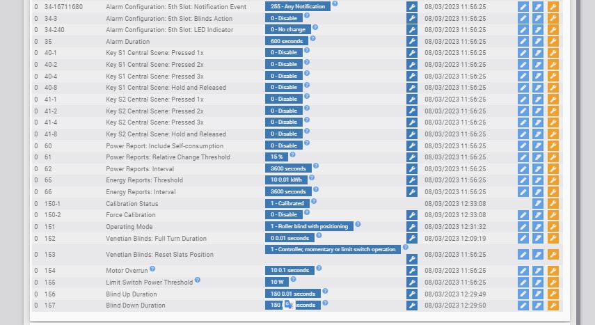

J’ai essayé de le reset, de changer les paramètre 156 et 157 mais rien n’y fait. Il semble bloqué en mode venitian ban
Tu l’exclus avant de faire le reset avec la prodécure donnée dans la notice du walli ?
Yep exclusion, reset, reinclusion. La calibration s’arrête toujours a 150ms dans les param 156 et 156
Le paramétrage 154 se met aussi a 150 apres calibration alors que je suis en roller.

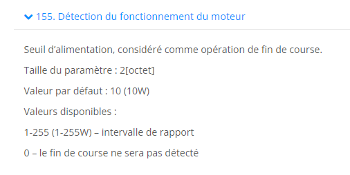

Une piste de reflexion : N’aurait tu pas un point dur sur le début déroulement de ton volet roulant ? Du coup tu atteint la valeur du paramètre 155 et le module considère que tu es en butée (physique). Peux être tester avec une valeur légèrement plus haute sur ce réglage la.
Attention de ne pas mettre à 0 ce paramètre la qui fait qu’il n’y aurait plus de sécurité de seuil de fin de course :
J’ai essayé de mettre 10 comme tout les volets déjà paramétré.

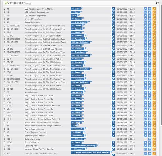

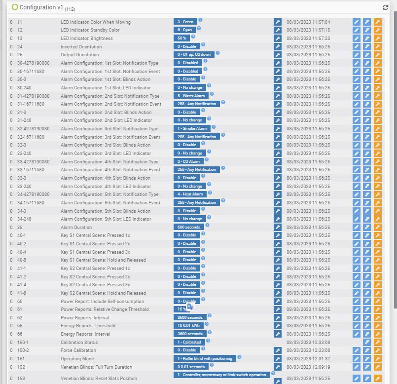

J’ai recharger une clef clone et un jeedom de test. Voilà la config de mon module :
