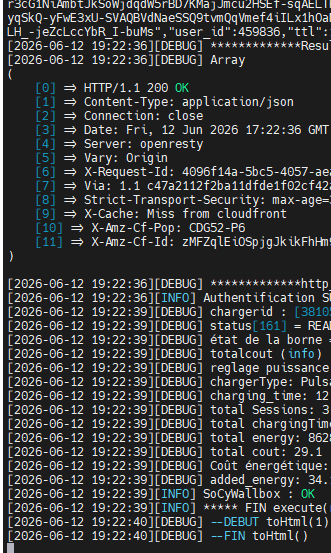

le problème est résolu.
Moi j’ai ceci avec votre solution :
Plugin MyWallbox V1.4
Il ne faut pas modifier le code, wallbox a remis l’API
