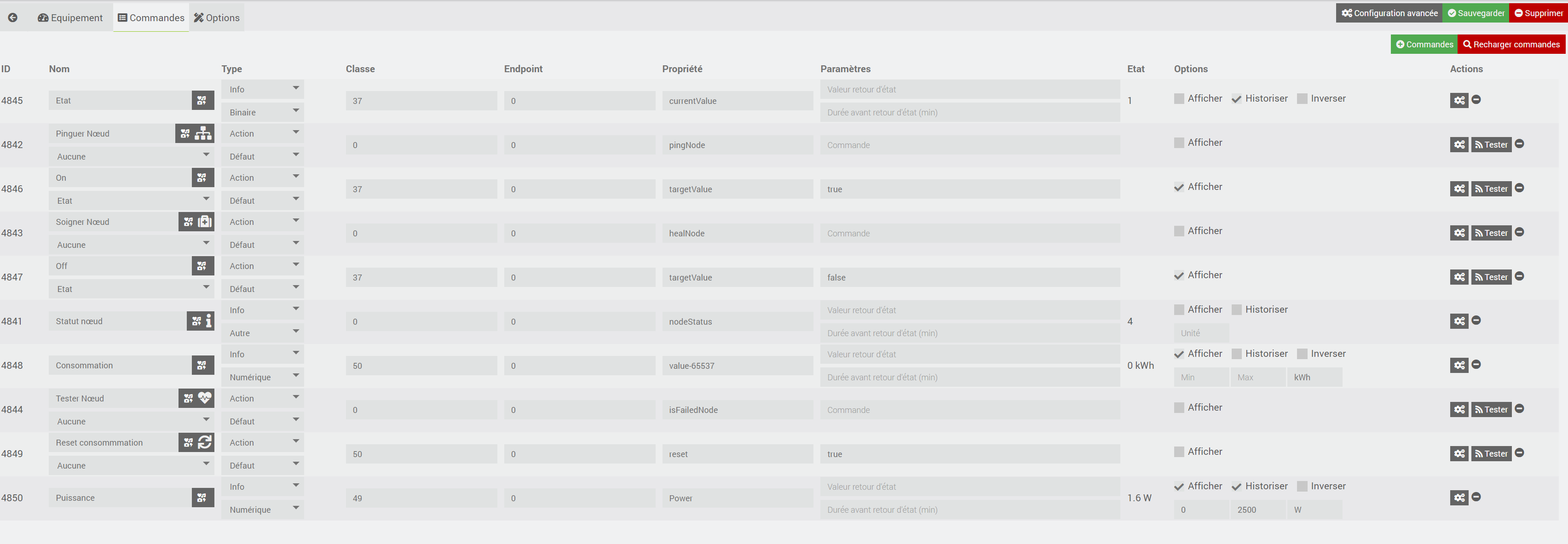

Effectivement, lorsque je mets physiquement la prise sur ON et que je branche un sèche-cheveux, cela correspond bien. Quand je lance le sèche-cheveux et que je l’arrête, ça passe de 120 à 0.
regardes dans les autres valeurs si quelque chose change lorsque physiquement tu passes de on à off
non pas d’autres info qui varie selon l’état
je vais bien tout regarder à nouveau

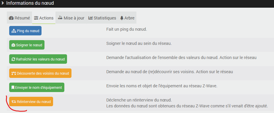

Dernière suggestion après je n’ai plus d’idée: relancer l’interview du noeud mais j’y crois pas trop
Non, aucune modification n’apparaît dans les valeurs remontées dans Jeedom lorsque je passe physiquement de ON à OFF sur la prise. En revanche, si je mets un ON dans Jeedom, l’état passe effectivement à On, et vice versa pour le OFF. Cependant, en réalité, rien ne se produit.
ça n’y fait rien :face_exhaling:
