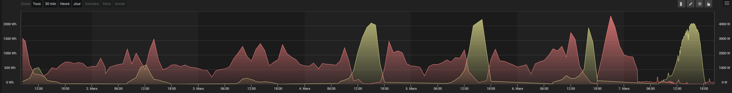

J’ai une vue qui cumule ma production électrique et mon appel sur le réseau électrique :
Comment faire pour que l’axe Y soit sur la même échelle ?
merci
Il faut que tes unités soient alignés.
Ici tu as des Wh d’un côté et des W de l’autre.
oh… le c** j’ai pas fait gaffe … merci encore.
