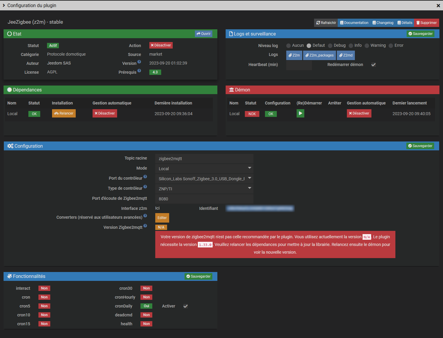

Votre version de zigbee2mqtt n’est pas celle recommandée par le plugin. Vous utilisez actuellement la version N/A. Le plugin nécessite la version 1.33.0

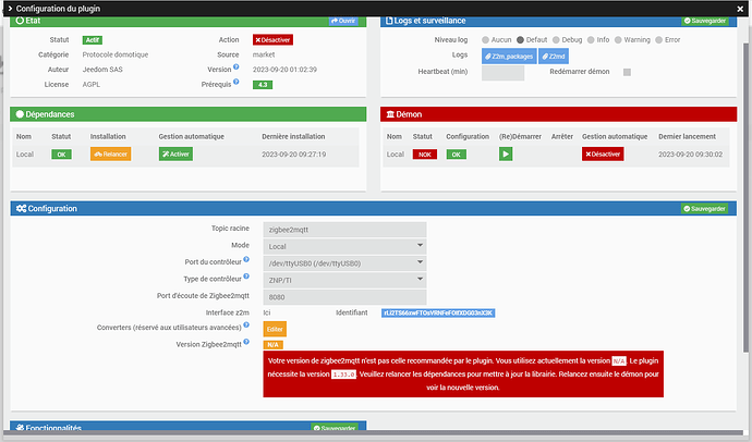

J’ai le même problème. J’ai ce message d’erreur sur le panneau de configuration du plugin JeeZigbee :
« Votre version de zigbee2mqtt n’est pas celle recommandée par le plugin. Vous utilisez actuellement la version N/A. Le plugin nécessite la version 1.33.0. Veuillez relancer les dépendances pour mettre à jour la librairie. Relancez ensuite le démon pour voir la nouvelle version. »
Du coup le démon ne se lance plus, et la relance de l’installation des dépendances comme suggéré par ce message ne permet pas non plus de relancer correctement le démon.
Une idée ???
Voici capture d’écran ci-dessous pour illustrer ce problème.
