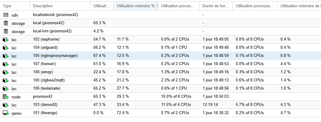

J’ai migré toute mon infra,n sauvegardé le tout sur googledrive, et c’est le bonheur, une reactivité sans commune mesure avec mon ancienne config
Tout est sur LXC (merci tteck) sauf theengs gateway pour lequel j’ai un peu galéré
A noter que j’ai choisi eqmx plutot que mqtt … il dispose d’une interface graphique de gestion très intéressante
… C’est totalement compatible avec mosquitto. il suffit juste de basculer l’adresse dns de l’un à l’autre. meme un bridge entre un serveur mosquitto et un serveur emqx fonctionne (remplacement de jeelink)
