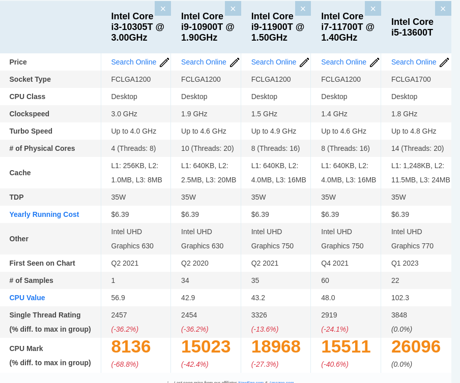

[EDIT] Passmark juste pour info :
https://www.cpubenchmark.net/compare/4375vs3751vs4360vs4558vs5175/Intel-i3-10305T-vs-Intel-i9-10900T-vs-Intel-i9-11900T-vs-Intel-i7-11700T-vs-Intel-i5-13600T
Je crois que la question est vite répondue :slight_smile:

Merci mais cela ne colle pas :
  • je veux absolument du « T » → TDP 35w
  • besoin du gpu intégré pour éviter l’ajout d’une carte.
Je vais partir sur (par exemple) un 14500T (10 cœurs 16 threads / 260€ chez alternate.fr), voire un 14600T (14 cœurs 20 threads / 289€).
