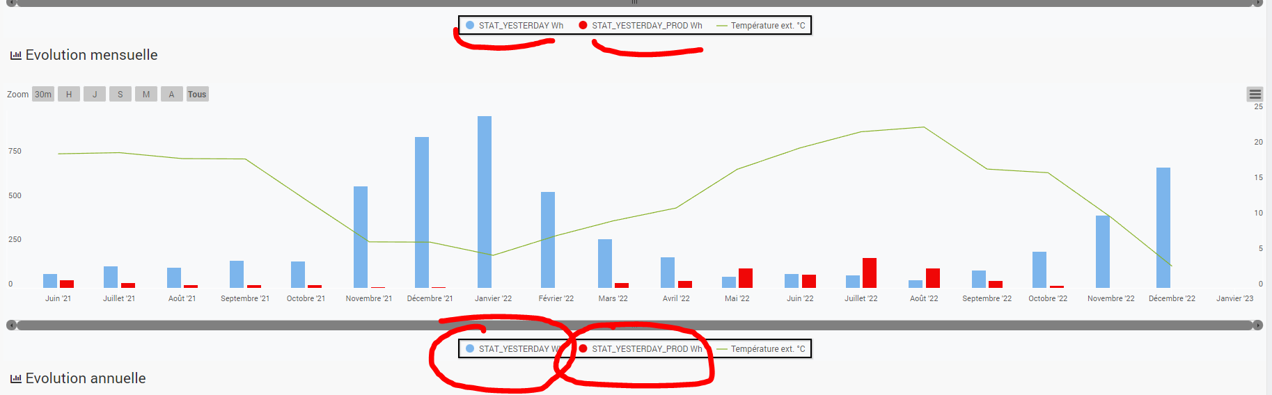

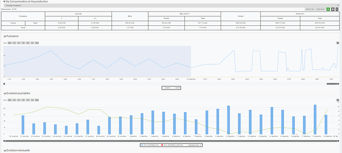

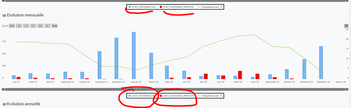

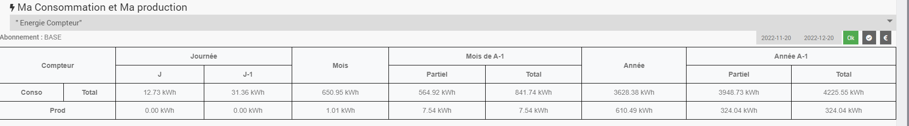

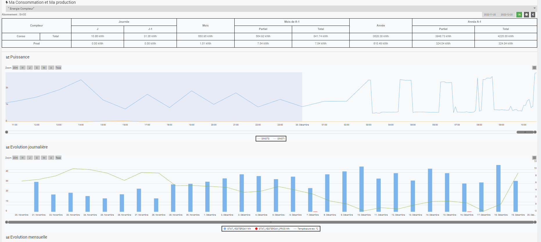

Bonjour à tous, je travaille sur l’évolution du plugin téléinfo et je voudrais votre avis. Je voudrais faire évoluer les statistiques pour tenir compte des abonnements existants et ceux qui pourraient évoluer. J’ai donc pensé à faire une partie configuration un peu plus technique mais je ne vois pas trop comment faire autrement. Le but aussi est de laisser les stats actuelles vivre leurs vies afin de laisser le choix à l’utilisateur et ne pas bloquer le changement. Cela tient aussi compte de l’évolution de la téléinfo de la version historique vers la standard. Il me reste à en tenir compte pour l’affichage dans le pannel téléinfo mais cela ne devrait pas trop poser de problèmes j’espère.
Voici donc l’interface que je propose, qu’en pensez vous:
les case grisées sont à saisir, le texte qui y est affiché n’est là que pour aider si besoin. Le libellé de l’index est libre par contre celui du champs doit être exactement le même que celui utilisé par la téléinfo (voir le doc d’Enedis )
Merci pour votre avis et si quelques uns veulent tester dites le moi

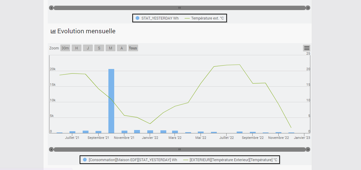

J’avais déjà mis cela en place mais sous Influxdb et Grafana car pas dispo dans Jeedom
Par mon retour d’expérience, je pense qu’il est important de pouvoir mettre un historique des prix et pouvoir changer également dans l’historique.
Pour certains, tu reçois ta facture en Juillet et tu peux avoir le ‹ vrai › prix qu’à ce moment là (avec la date d’application), il est donc nécessaire de pouvoir modifier le tarif dans le passé
J’avais publié cela dans un retour d’expérience.
J’a i amélioré depuis ce temps là car je suis passé aussi sur du Tempo au mois de Septembre et je compare le tarif 'HC/HP) à celui du tempo pour vérifier le vrai Bonus
