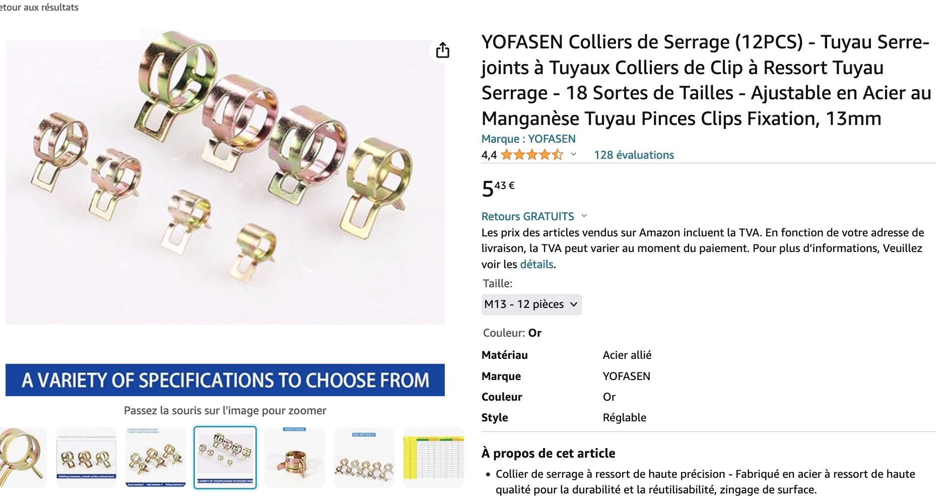

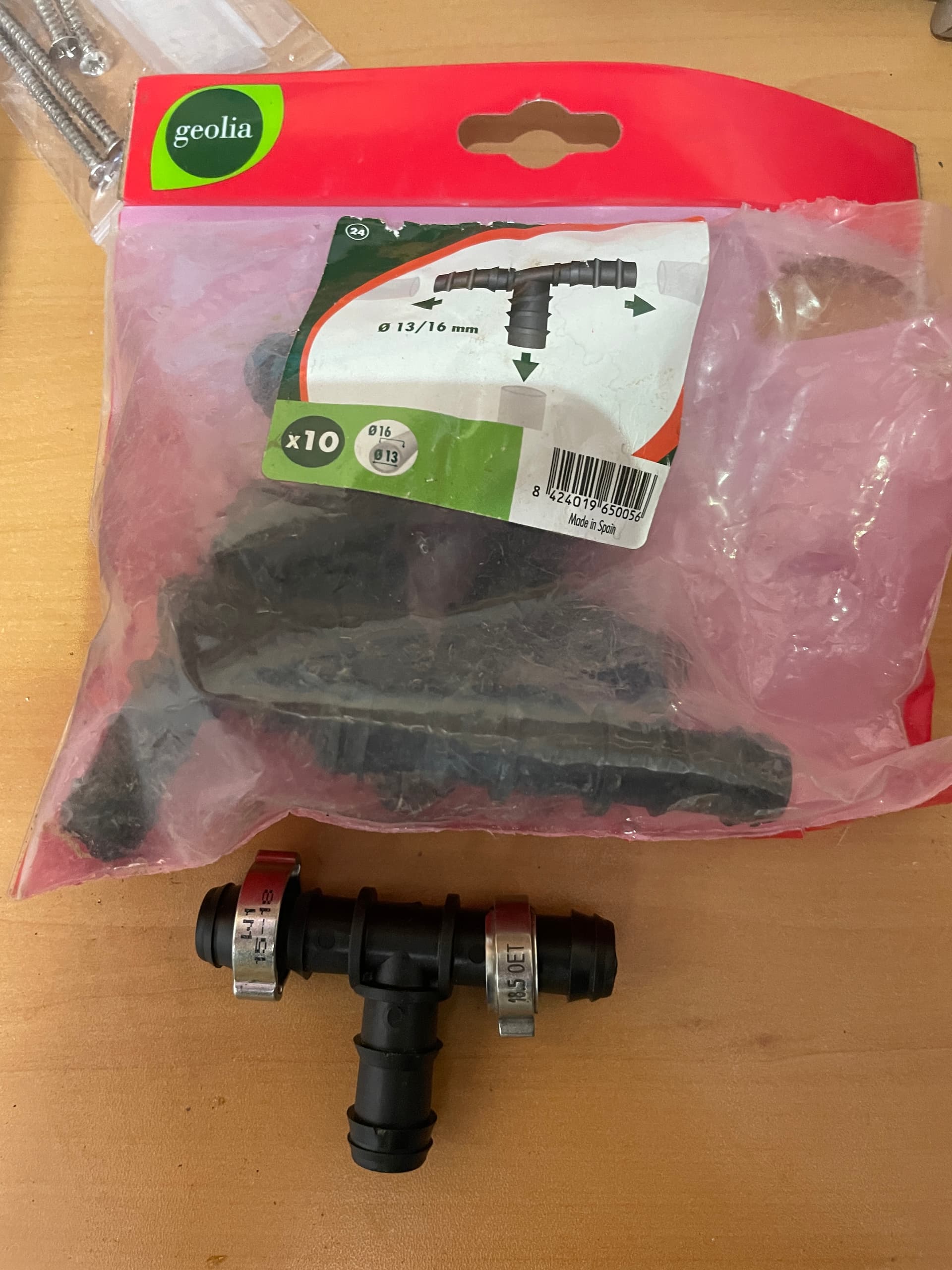

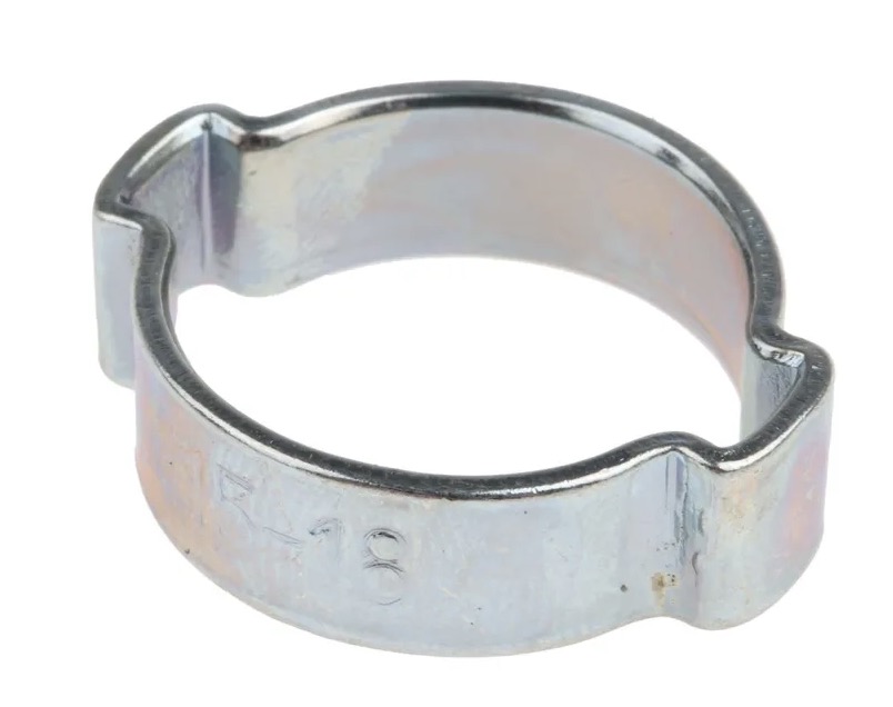

Bonjour suite à un gros hors sujet, je lance la conversation ici :
Voici ma technique : Ajouter des colliers de serrage utilisés normalement en pneumatique.
Après cela rien ne bouge…
ou en version démontable :

En effet on était hors sujet sur le post en question, j’en suis un peu coupable !!

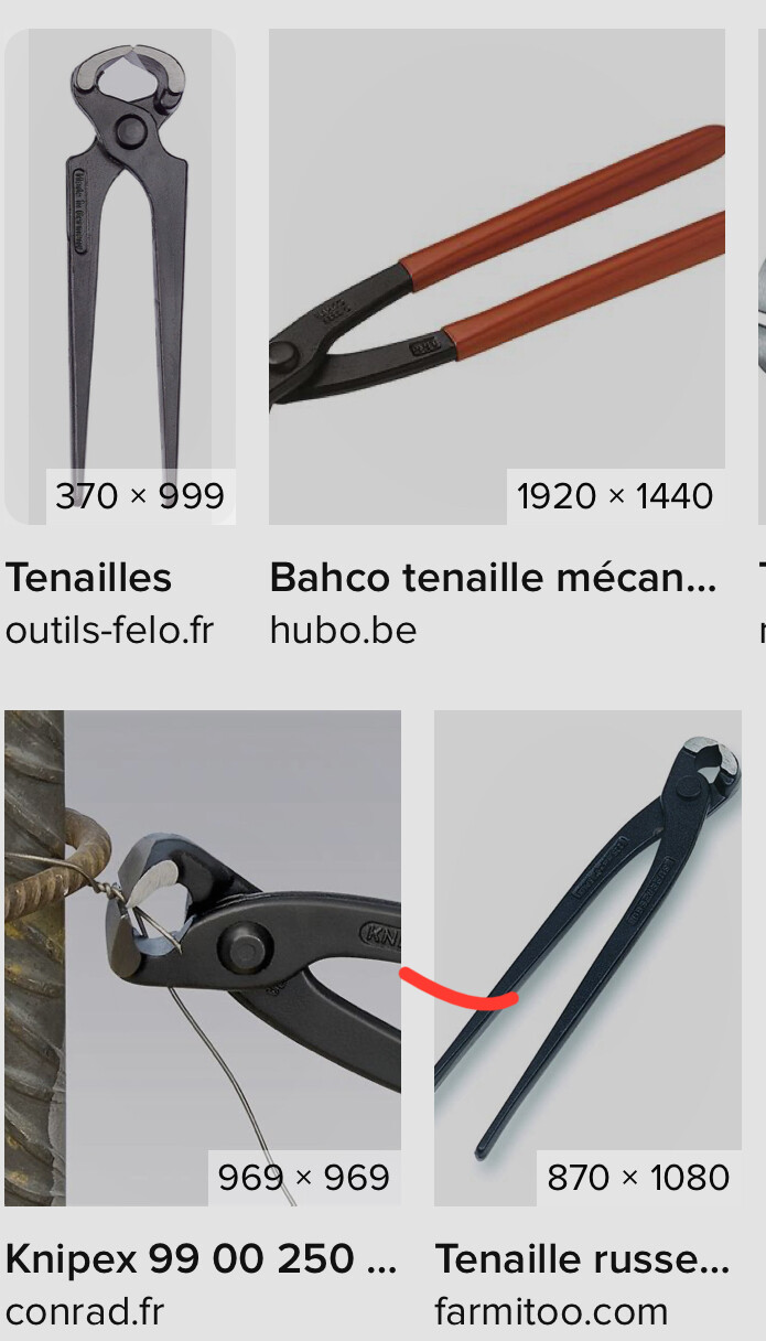

Concernant les colliers de serrage, comment se posent ils ? Il faut une pince spéciale ou autre ?
J’utilise une tenaille
