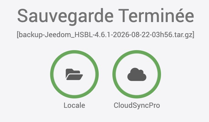

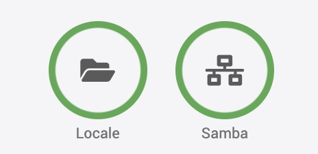

Je sauvegarde sur le Nas soit avec samba soit avec Cloudsyncpro. Et je garde 30 jours de rétentions, avec ça c’est bien le diable si je n’en retrouve pas une qui marche même si j’ai été corrompu à un moment pendant des vacances. Car bien sur c’est toujours quand on est pas là que ça casse.
Et compte rendu visuel avec l’excellent widget info_backup de Phpvarious :waving_hand:
Quand ça n’a pas marché c’est en rouge.

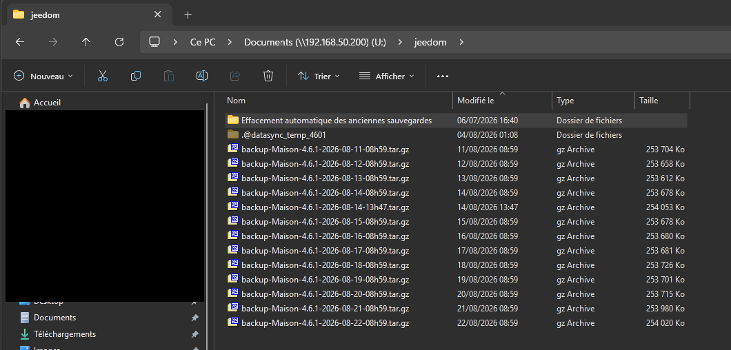

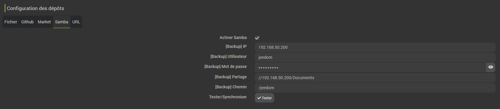

  1. Ceinture : une sauvegarde quotidienne de Jeedom vers un répertoire dédié sur mon NAS (avec les droits nécessaires).
    Côté Jeedom, c’est très facile à configurer. Ca se passe dans Réglages-Systèlme-Configuration, configuration des dépôts, onglet Samba :

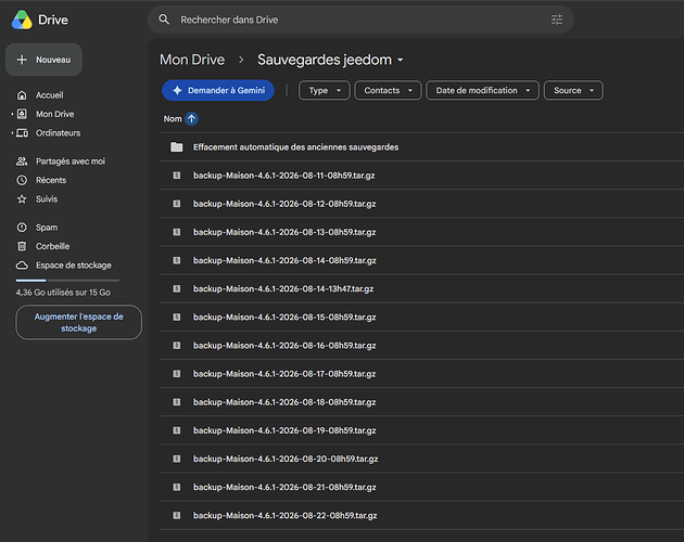

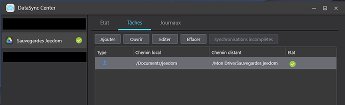

  1. Bretelles : synchronisation automatique entre mon NAS (c’est un Asustor) et mon compte Google Drive avec l’application DataSync Center :
J’ai donc deux dossiers où je retrouve toutes mes sauvegardes : un sur mon NAS, l’autre sur Google Drive.
Mon seul problème a été de limiter la volume de sauvegarde. En effet, autant sur le NAS cela ne pose pas de problème outre mesure d’avoir en permanence 50 sauvegardes de 250Mo (soit près de 12 Go quand même…) avec 4To de stockage, autant avec Google Drive, de base on est vite limité (pour mémoire 15 Go gratuits) et il faut souvent faire le ménage.
J’ai donc mis en place un script qui limite le nombre de fichiers en fonction de leur date de création jusqu’à 10 jours max (soit un peu plus d’une dizaine de sauvegardes permanentes en moyenne), ce que j’estime suffisant en considérant qu’il serait étonnant, voire impossible, que toutes ces sauvegardes soient toutes corrompues en même temps…

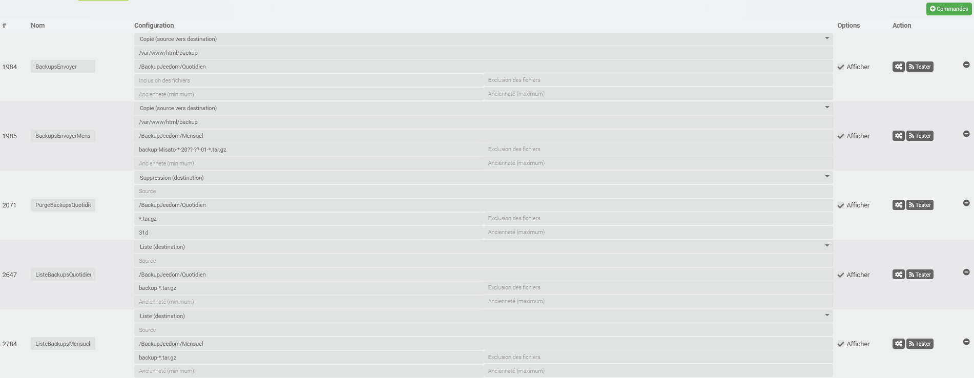

Alors perso je fais une copie vers mon NAS mais pas avec le standard inclus dans jeedom mais en FTP avec plugin-cloudsyncpro
Avec diffférents jobs :
  • BackupsEnvoyer : J’envoie tous les backups présents sur Jeedom dans le dossier /BackupJeedom/Quotidien du NAS
  • BackupsEnvoyerMensuel : J’envoie tous les backups du 1er du mois (déduit par leur leur nom) dans le dossier /BackupJeedom/Mensuel du NAS
  • PurgeBackupsQuotidiens : pour effacer les backups quotidiens plus vieux que 31j
  • ListeBackupsQuotidiens : pour lister les backups quotidiens sur le NAS
  • ListeBackupsMensuels : pour lister les backups mensuels sur le NAS
Avec ça :
  • La copie du backup se fait via un scénario (avec pour déclencheur la fin du backup jeedom) J’ai une rétention de 31 jours sur les backups quotidien ET un backup par mois (que pour l’instant je ne purge pas)
  • J’ai un scénario qui vérifie tous les jours (avec pour déclencheur une condition horaire simple) que j’ai bien un backup quotidien sur le NAS et qui m’alerte si jamais ce n’est pas le cas. (merci @ngrataloup : Tuto - vérifier l'externalisation des backups et leur cohérence)
