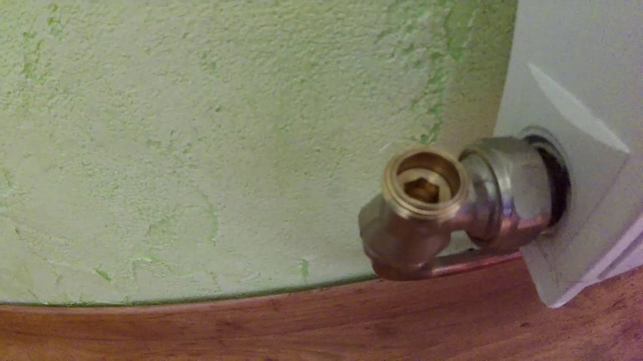

Une piste Un radiateur se gère par l’arrivé et la sortie.
Imagine un grand radiateur dans une petite pièce ou radiateur proche chaudière ; il est trop rapidement chaud (en fermant plus que les autres celui ci sera moin rapidement bouillant laissant a chacun du volume d’eau chaude et surtout regulera.
Ex consigne a 19 il fait 18.7 tête ouverte a 50% vu que celle ci régule et que ton thermostat central n’a pas enclenché
au bout de 10mn tête a 70%
Et d’un coup ton circulateur se met en marche radiateur a 100% il se met a 0% mais il est déjà bouillant ; et selon l’ouverture de la sortie soit entièrement, soit partiellement
D’origine il a du être bien configuré en sortie (ex 2 tours de clef donc 30% bouillant) mais travaux ou ?
