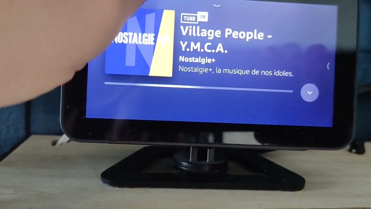

Voilà, lorsqu’une radio est lancée avec un volume défini, puis que sur le même équipement je lance une annonce avec un volume différent, voilà ce qui se passe par exemple par ordre chronologique sur un echo 5 (donc je peux voir la variation du volume sur l’écran) :
Radio en cours avec vol3
Envoi de la commande l’annonce avec vol5
L’équipement passe en volume 5
1 à 2 secondes plus tard le volume passe à 3
L’annonce est dictée avec volume 3 !
La radio reprend avec vol3.
Le résultat obtenu n’est donc pas ce que j’attends : avoir mon annonce dictée avec le volumé désiré.
