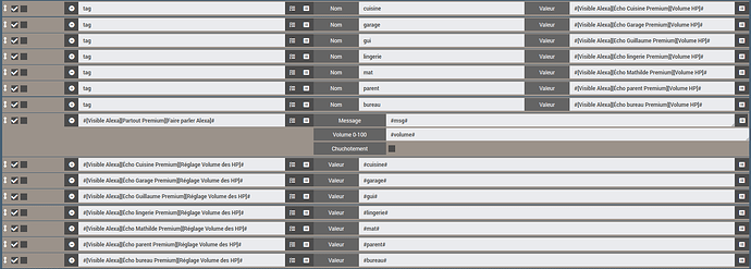

Par contre, j’ai une fonction que je n’arrive pas à refaire fonctionner. J’utilise mes boîtiers Alexa pour diffuser un bruit de sonnette quand… quelqu’un sonne à la porte.
Problème : une fois le message diffusé, le volume reste à 100 %… plutôt pénible, vous en conviendrez.
Ma solution de contournement, à savoir tenter de prendre la main sur le volume moi-même (retenir le volume de chaque appareil avant l’annonce pour le remettre après), ne fonctionne pas franchement très bien. « Faire parler Alexa » rendant la main au scénario avant qu’Alexa ait fini de parler, le résultat est plutôt… aléatoire. Quand la commande de réglage du volume n’est pas simplement ignorée (trop de demandes en même temps, je suppose ? J’ai 7 boîtiers Echo).
Bref… quelqu’un a une parade qui fonctionne ?
Merci d’avance.
David
Je pense que le soucis provient du groupe « partout », a mon avis comme « partout » est un équipement il possède (même si ce n’est pas entièrement logique) son propre volume, et donc au moment de réappliqué le volume, il applique l’ancien volume sur « partout » et non sur les écho de manière individuel.
Personnellement j’utilise aussi l’écho comme carillon, mais je n’utilise pas de groupe d’enceinte. et actionne les bonne enceinte en fonctionnions de qui est présent, qui est réveillé etc, donc j’ai max 2 ou 3 écho simultané.
Mais j’ai été confronté aussi a ce souci de « trop de requête simultanées » la seul méthode viable via scénario est de mettre des sleep de 2s toutes les 2 commandes (et aussi entre le carillons et le changement de volume au risque de baissé le volume avant la fin du carillons car il n’attendra pas la la fin comme en V1 il me semble).
Solution intermédiaire : créer une routine directement dans Alexa, et juste actionné la routine. dans ce cas c’est alexa même qui gèrera le volume et pas de problème de nombre de requete.
Edit : pas reussi a faire du multiroom dans une routine

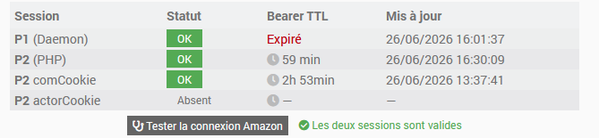

non ce n’est pas normal, as tu bien tous les cookies (les 3 dans la config ?)

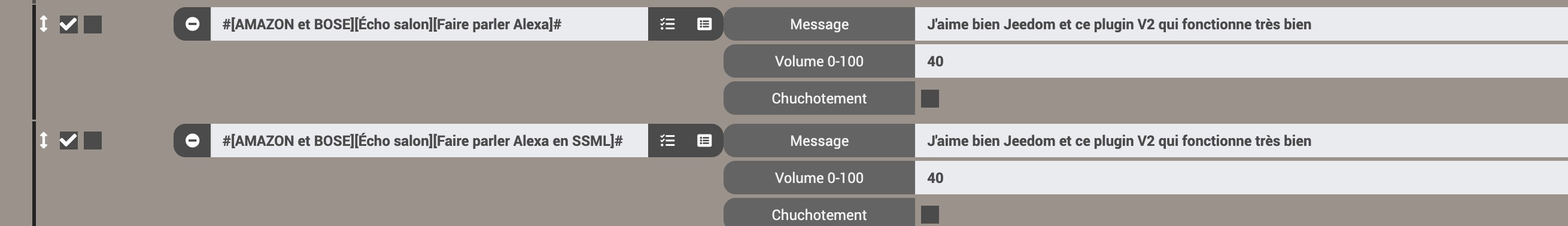

Pour info cela fonctionne très bien avec (Faire parler Alexa en SSML)
A partir d’un scénario j’ai le même comportement avec Faire parler Alexa et avec Faire parler Alexa en SSML
Cela dit je me suis toujours que ça devais être compliqué à gérer de revenir au volume initial que je modifie pour l’annonce ou que c’était moi qui utilisait mal.
tu fais les 2 en meme temps ?
non :grinning_face: l’un ou l’autre, c’était juste pour montrer que j’avais testé les 2

@skillix Oui. Juste le 1er expiré.
Idem que @rennais35000 , même comportement sur Faire parler Alexa et Faire parler Alexa en SSML.
@limad44 Ok merci.

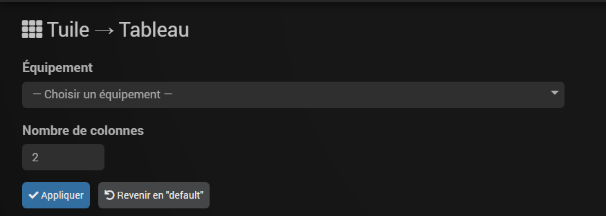

Nouveauté
cette page permet de convertir la tuile en mode tableau pour un affichage plus dense.

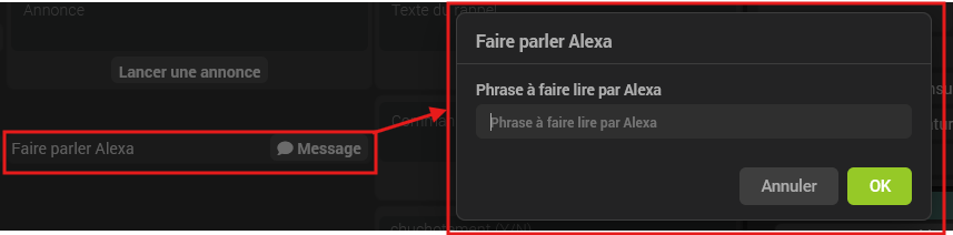

commande message avec un bouton qui ouvre un dialogue
