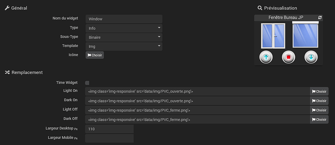

Bonjour. Voici une capture d’un virtuel de gestion d’une fenêtre avec capteur d’intrusion et volet roulant RTS
Joli non? et pas une ligne de code.
Cerise sur le gateau, lorsqu’une telco envoie une commande au volet, son état change!
Bon, j’ai utilisé un RFXcom et un RFLink pour faire ça. Plus beaucoup d’huile de méninges.
Jeedom c’est assez génial dans les possibilités, mais il faut comprendre (Et là ce n’est pas très facile). Encore une fois (Et comme dans tous les sports olympiques) la victoire appartient au plus tenace! Définitivement, Jeedom n’est décidement pas fait pour les enfants, à moins que ce ne soit le cas et qu’à 71 piges, je ne comprenne plus rien.
Sans faire de tuto, voici la marche à suivre pour les néophites (Dont je fais hélas partie)
D’abord, réaliser les widgets boutons. Les tester un par un (Attention au nomages, c’est le piège. Ne pas utiliser des noms tels que "1, On, monter, etc. Regarder la doc jeedom, chapitre widgets) et les intégrer dans un même virtuel. Cela reste assez facile en lisant bien la doc.
Ensuite, intégrer dans le virtuel un widget « volet roulant » à 3 positions et valider l’interaction. Là, j’ai déjà répondu à pas mal d’interrogations concernant le pilotage « custom » des volets RTS et leur visu dans le dashboard. Exemple:
Puis Intégrer le capteur d’ouverture (Icône fenêtre) au sein du virtuel ne pose pas de problème. Un peu de patience (13 fenêtres et 3 portes dans mon cas…) et ça le fait. Puis, inclure les telcos sous RFLink et intégrer tout ça chaque virtuel (un par fenêtre):
C’est vrai, ça prend du temps, mais il n’y a rien de compliqué là dedans, contrairement à ce que je croyais au début.
J’ai remarqué que de nombreux Jeedom geeks écrivaient beaucoup de code, avec de nombreux exemples sur ce site. Plus j’avance en compétences sur Jeedom et plus je pense que la bête a été pensée pour répondre à un maximum de cas de figures. Quasiment à chaque fois, la réponse est dans la doc (Un peu hermétique, je vous l’accorde, mais qui a dit qu’utiliser un ordi était un sport de masse? A fortiori un applicatif aussi fourni en possibilités.)

J’ai voulu créer un ensemble « Fenêtre », soit la visualisation de l’ouverture de la fenêtre (Capteur Sonoff Zigbee) la commande du volet et sa position via RFXcom + RFLink. Un peu « lourd » peut-être, je verrai à l’utilisation.
C’était aussi un exercice de style. Je me suis bien amusé. De plus ces fonctions liées aux automatismes et à l’alarme sont bien pratiques.
Le kit RFLink est en vente chez Nodo-Shop aux pays bas. Il doit être possible d’en réaliser un à partir d’ESP32 avec MQTT mais attention à la compatibilité (Versions et flashage) avec Jeedom.
Pour l’instant, le virtuel est lié à une seule télécommande. Je vais essayer de lier ma seconde Telis16. De plus, je rencontre parfois des problèmes de détection sur RFLink. J’ai encore un peu de travail, mais le plus gros est fait.
