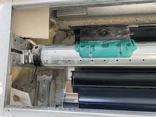

J’ai accédé ce matin à l’un de mes caissons de volet.
Aucune indication sur le modèle de moteur qui est installé… snif.
Dernier espoir : tenter le coup avec un module RFX et espérer que le système ne soit pas en code tournant.
Je vais faire quelques recherches sur le net sur le sujet…
Pour le moment, ce boitier est indisponible (une pièce structurante n’est plus fabriquée, donc le RFXCom est repensé et, normalement, de nouveau disponible en Mai 2021).
Et du coté du bloc moteur, vous n’avez pas non plus des borniers de type : up/down/stop que vous pourriez piloter avec des micromodules Z-Wave par exemple ?
Voici une photo du moteur : je ne vois que l’alimentation électrique et l’antenne radio.
A priori, pas de bornier.
