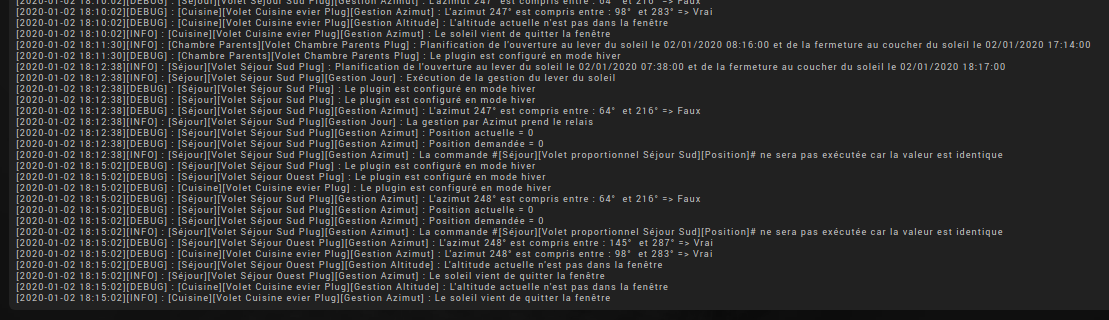

Je viens de réactivé le volet de la chambre. J’ai modifier l’heure de couché du volet séjour Sud. Il a mis une planification à 18h17. Donc il est en mode Azimut. La c’est 18h19 et il est toujours en azimut, rien dans les logs.
Par contre le volet de la chambre est seulement réglé en manuel pour le moment. Le problème ne viendrait pas de la ?
[2020-01-02 18:10:02][DEBUG] : [Cuisine][Volet Cuisine evier Plug][Gestion Altitude] : L'altitude actuelle n'est pas dans la fenêtre
[2020-01-02 18:10:02][INFO] : [Cuisine][Volet Cuisine evier Plug][Gestion Azimut] : Le soleil vient de quitter la fenêtre
[2020-01-02 18:11:30][INFO] : [Chambre Parents][Volet Chambre Parents Plug] : Planification de l'ouverture au lever du soleil le 02/01/2020 08:16:00 et de la fermeture au coucher du soleil le 02/01/2020 17:14:00
[2020-01-02 18:11:30][DEBUG] : [Chambre Parents][Volet Chambre Parents Plug] : Le plugin est configuré en mode hiver
[2020-01-02 18:12:38][INFO] : [Séjour][Volet Séjour Sud Plug] : Planification de l'ouverture au lever du soleil le 02/01/2020 07:38:00 et de la fermeture au coucher du soleil le 02/01/2020 18:17:00
[2020-01-02 18:12:38][INFO] : [Séjour][Volet Séjour Sud Plug][Gestion Jour] : Exécution de la gestion du lever du soleil
[2020-01-02 18:12:38][DEBUG] : [Séjour][Volet Séjour Sud Plug] : Le plugin est configuré en mode hiver
[2020-01-02 18:12:38][DEBUG] : [Séjour][Volet Séjour Sud Plug][Gestion Azimut] : L'azimut 247° est compris entre : 64°  et 216° => Faux
[2020-01-02 18:12:38][INFO] : [Séjour][Volet Séjour Sud Plug][Gestion Jour] : La gestion par Azimut prend le relais
[2020-01-02 18:12:38][DEBUG] : [Séjour][Volet Séjour Sud Plug][Gestion Azimut] : Position actuelle = 0
[2020-01-02 18:12:38][DEBUG] : [Séjour][Volet Séjour Sud Plug][Gestion Azimut] : Position demandée = 0
[2020-01-02 18:12:38][INFO] : [Séjour][Volet Séjour Sud Plug][Gestion Azimut] : La commande #[Séjour][Volet proportionnel Séjour Sud][Position]# ne sera pas exécutée car la valeur est identique
[2020-01-02 18:15:02][DEBUG] : [Séjour][Volet Séjour Sud Plug] : Le plugin est configuré en mode hiver
[2020-01-02 18:15:02][DEBUG] : [Séjour][Volet Séjour Ouest Plug] : Le plugin est configuré en mode hiver
[2020-01-02 18:15:02][DEBUG] : [Cuisine][Volet Cuisine evier Plug] : Le plugin est configuré en mode hiver
[2020-01-02 18:15:02][DEBUG] : [Séjour][Volet Séjour Sud Plug][Gestion Azimut] : L'azimut 248° est compris entre : 64°  et 216° => Faux
[2020-01-02 18:15:02][DEBUG] : [Séjour][Volet Séjour Sud Plug][Gestion Azimut] : Position actuelle = 0
[2020-01-02 18:15:02][DEBUG] : [Séjour][Volet Séjour Sud Plug][Gestion Azimut] : Position demandée = 0
[2020-01-02 18:15:02][INFO] : [Séjour][Volet Séjour Sud Plug][Gestion Azimut] : La commande #[Séjour][Volet proportionnel Séjour Sud][Position]# ne sera pas exécutée car la valeur est identique
[2020-01-02 18:15:02][DEBUG] : [Séjour][Volet Séjour Ouest Plug][Gestion Azimut] : L'azimut 248° est compris entre : 145°  et 287° => Vrai
[2020-01-02 18:15:02][DEBUG] : [Cuisine][Volet Cuisine evier Plug][Gestion Azimut] : L'azimut 248° est compris entre : 98°  et 283° => Vrai
[2020-01-02 18:15:02][DEBUG] : [Séjour][Volet Séjour Ouest Plug][Gestion Altitude] : L'altitude actuelle n'est pas dans la fenêtre
[2020-01-02 18:15:02][INFO] : [Séjour][Volet Séjour Ouest Plug][Gestion Azimut] : Le soleil vient de quitter la fenêtre
[2020-01-02 18:15:02][DEBUG] : [Cuisine][Volet Cuisine evier Plug][Gestion Altitude] : L'altitude actuelle n'est pas dans la fenêtre
[2020-01-02 18:15:02][INFO] : [Cuisine][Volet Cuisine evier Plug][Gestion Azimut] : Le soleil vient de quitter la fenêtre
