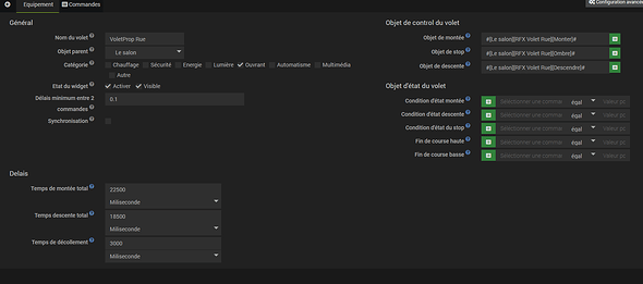

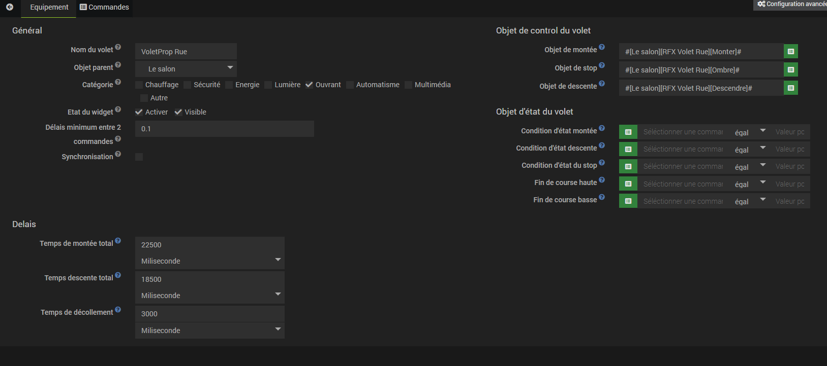

VoletProp, fait du proportionnel sur un temps de montée/descente donc ça marche avec les somfy qui n’ont qu’un up/down/stop

Donc peut on cumuler le plugin " #plugin-voletprop " qui va transformer mes volets en volets avec réglages proportionnels avec le plugin de JEEDOM « Gestion Volets » ???
Merci de votre aide…
Normalement oui ça doit fonctionner.
