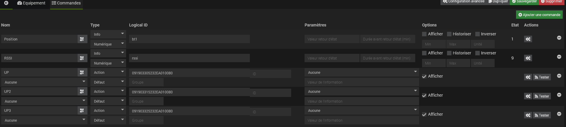

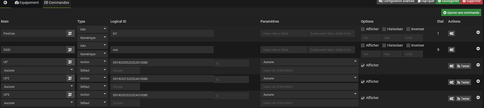

Je suis en galère pour piloter un volet AOK. Je peux le piloter directement depuis RFXmngr mais pas depuis Jeedom. Comme le protocole BlindsT3 utilise un rolling code, impossible d’injecter directement les trames en dur dans le logical ID. J’ai essayé en incrémentant le 4éme octet à la mano à chaque transmission comme ça:
09 19 03 30 52 32 EA 01 00 80 (UP, rolling code = 30)
09 19 03 31 52 32 EA 01 00 80 (UP suivant, rolling code = 31)
Mais, surprise, aucun résultat. Quelqu’un aurait-il une idée? Merci.

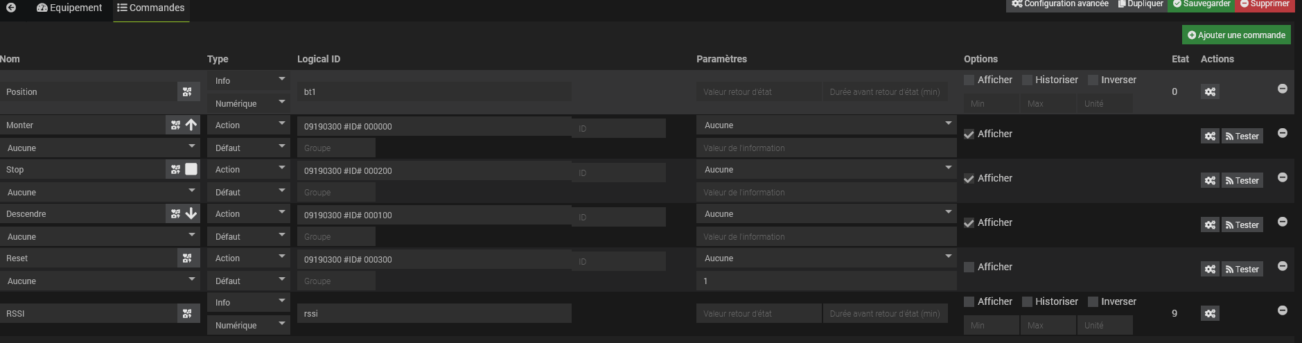

Comme je suis particulièrement stupide, je me suis entêté à paramétrer mon volet comme un A-OK Erreur! Après moult essais, j’ai fini par l’identifier comme un Volet Ematronic. Et miracle! Jeedom génère automatiquement les commandes et actionne bien le volet. Ce qui prouve que 1 Jeedom c’est FANTASTIQUE et que 2 c’est fait pour les gens intelligents. Donc, si vous êtes un peu bloqué de la cafetière comme moi, il faut persévérer, CQFD. Un snapshot des commandes ci-dessous.
