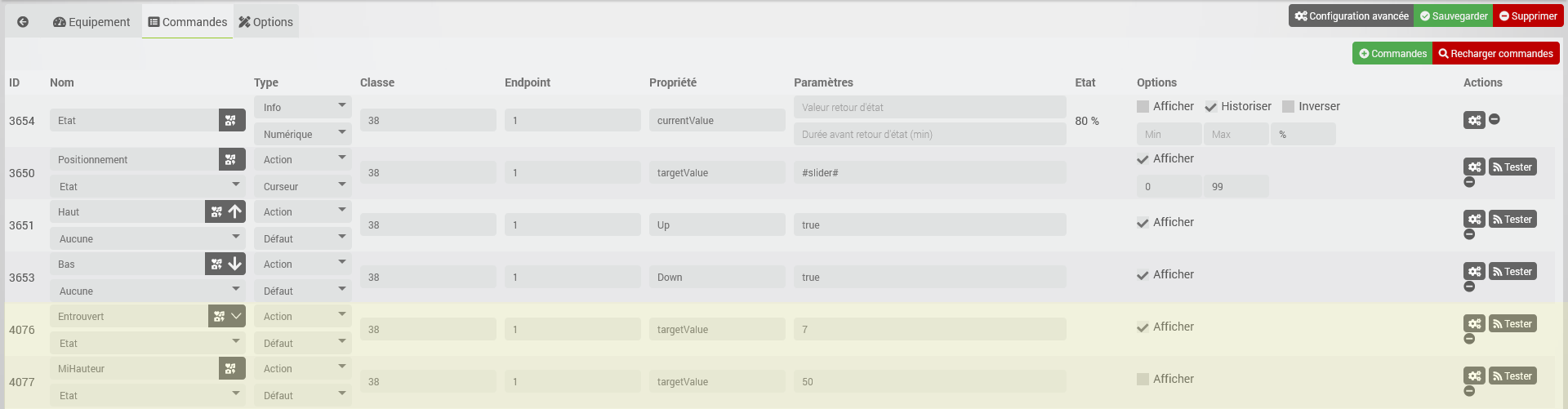

Tu peux pas faire une vraie copie d’écran de la conf de tes commandes action pour voir ?
Perso sur un volet roulant piloté avec un module zwave, j’ai ajouté des commandes action pour avoir des positions précises : entrouvert et mi hauteur
Je les ait crées sur l’équipement natif et pas dans un virtuel, pourquoi faire un virtuel ?

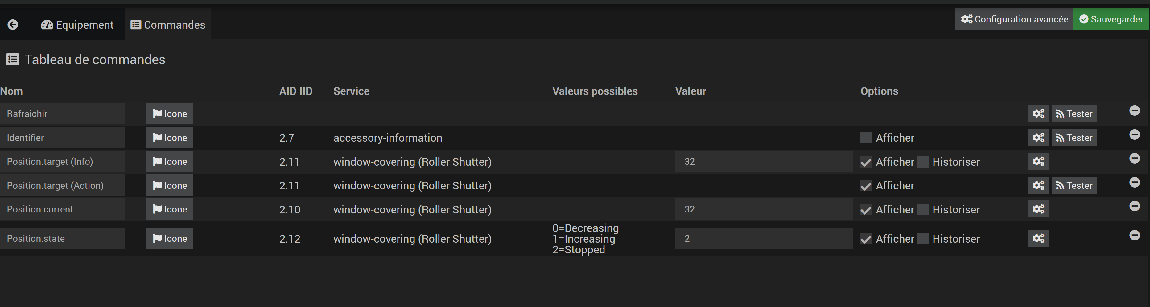

Dans l’équipement il n’y a pas l’option ajouter une commande .
tu es sur du nom du plugin qui te descend ca dans jeedo ? (homekit ???)
alors d’apres ta capture d’écran et des etat tu as une commande (position state) qui te donne les info 0/1/2
0 = descendre
1 = monter
0 = stop
donc virtuel avec la commande action position target a faire et mettre en valeur le numero correspondant
edit : a moins que cela ne soit des pourcentage car tu as une info position target (info) qui indique 32
peut etre ton volet est il a moitié fermé / ouvert , donc essaie aussi a la place des 0/1/2 des 100/0/
