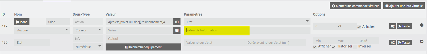

Je recherche à faire un virtuel pour volet roulant Zwave (Duwi) qui ne remonte pas leurs états automatiquement.

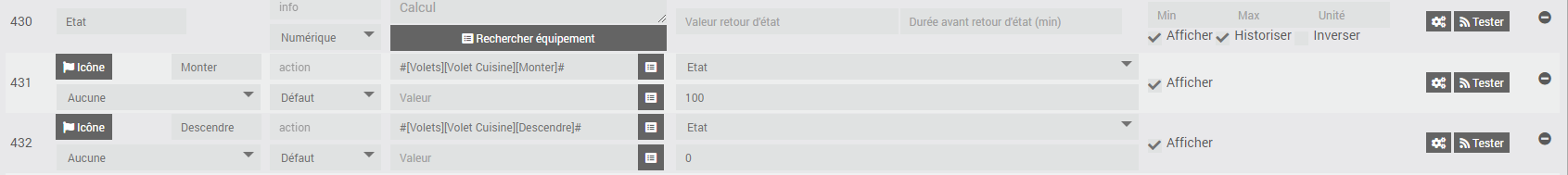

Quand j’utilise deux commandes virtuels « monter » et « descendre » et que je renvois l’information dans une info virtuel, cela fonctionne bien, ainsi que le module Zwave.
Lorsque j’utilise une commande virtuel de type « slide » (sans mettre de commande d’action), je remonte bien l’info dans l’info virtuel.
Cependant, si j’ajoute une commande pour piloter mon module Zwave, le module fonctionne, mais l’info n’est pas remonter dans l’info virtuel.
Avez vous une idée ? Car je cherche depuis deux jours et je ne trouve aucun solution. J’aimerai éviter d’utiliser un scénario pour faire ca.
Je pense qu’il manque la valeur du slide ici :
En vous remerciant par avance.

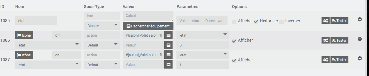

Il faut que tu raccords ton état a la commande.
Comme ceci :
merci de ce retour, mais pour un slide ?

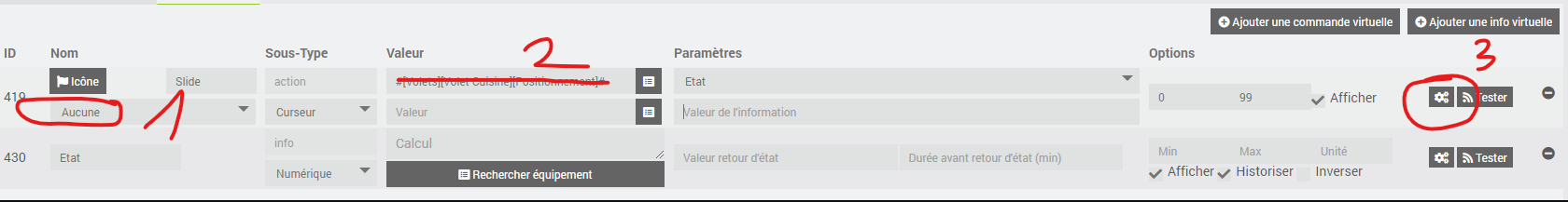

Bonsoir, tu peut tester comme ceci :
1- lie ta commande a l’info Etat
2- met simplement « etat »
3- va dans configuration
Ensuite créé une Action après exécution :
4- modifie par ton module zwave (Positionnement).
5- dans valeur met #slider#
Ca fonctionne ! Super et encore merci.
