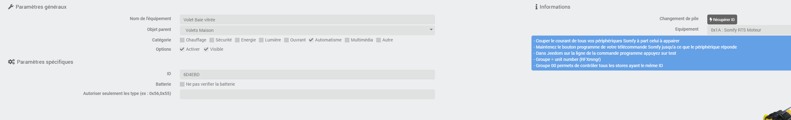

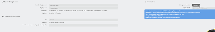

Une fois désappairé je dois refaire un apprentissage en ajoutant un nouveau volet qui me permet de retrouver un nouvel ID, je copie ensuite l’ID dans l’ancien volet et ca remarche.
Le problème c’est que les volets SOMFY permettent un nombre limité d’apprentissage après il faut leur faire un reset (Consultez les questions les plus fréquentes - Somfy) et c’est plutôt galère.

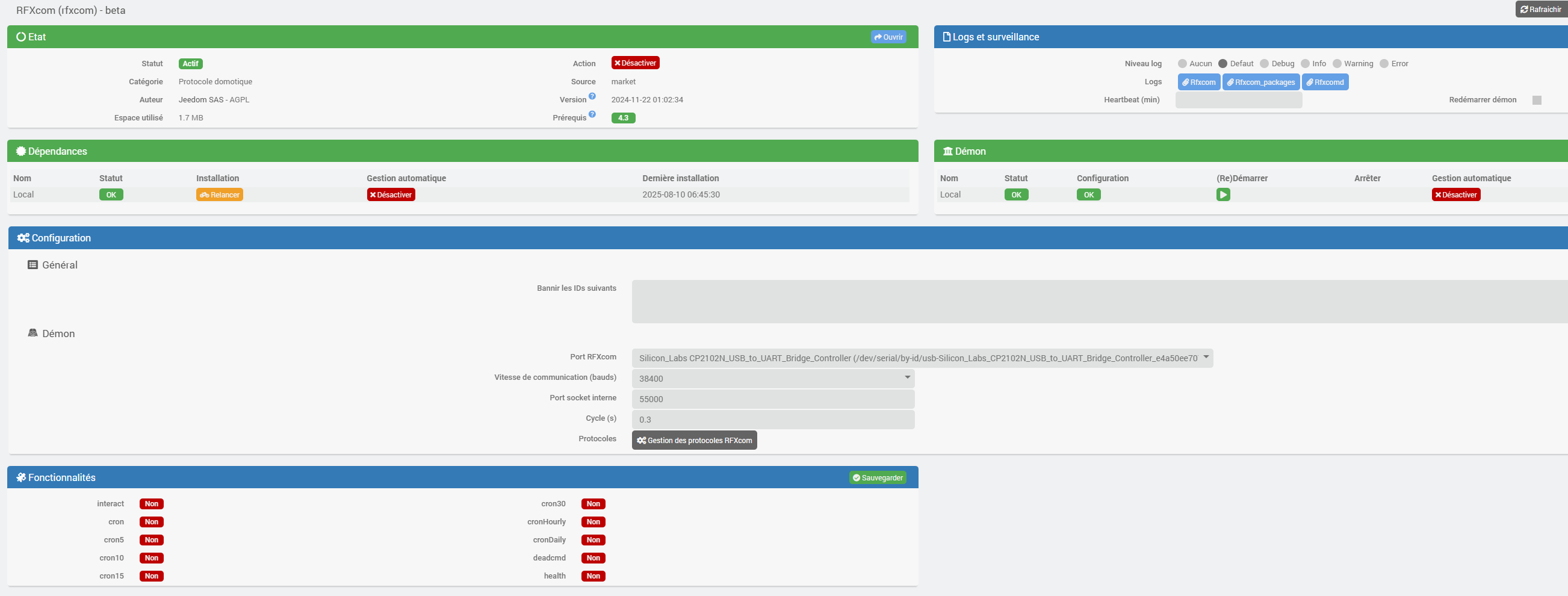

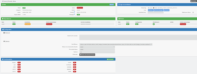

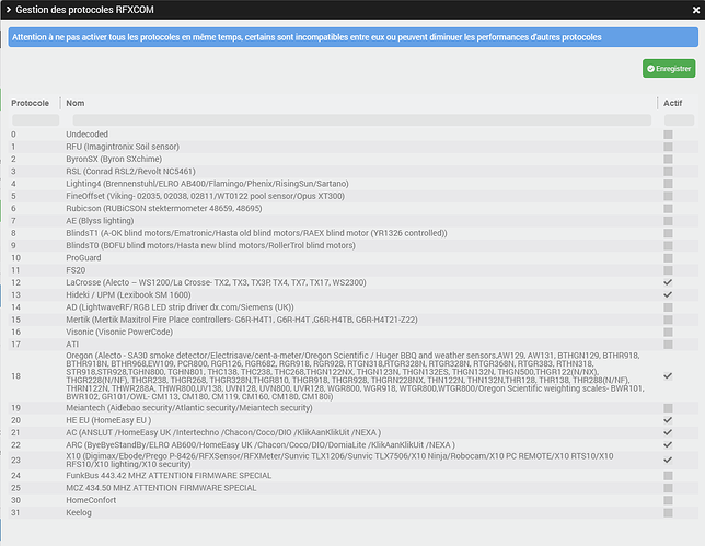

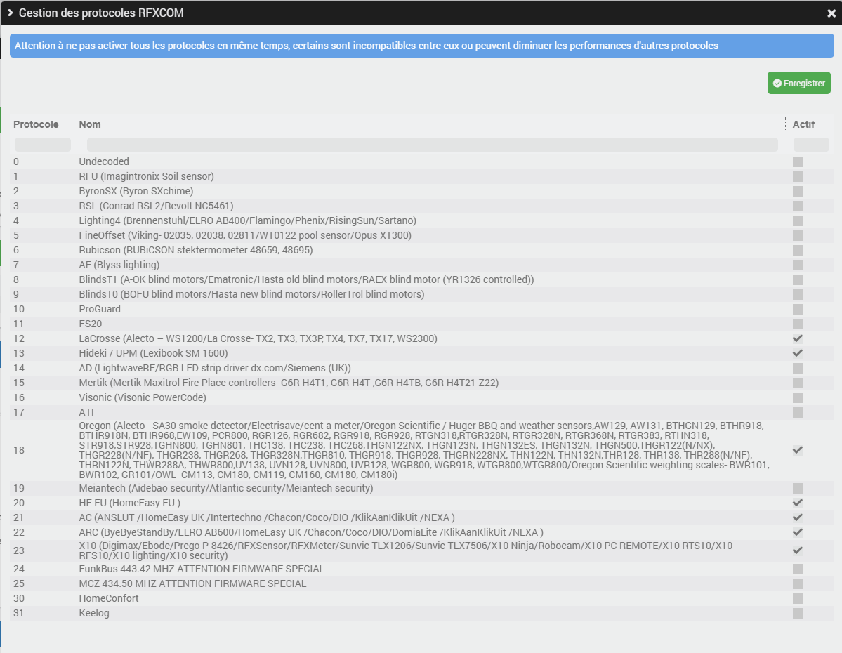

En faite je n’ai que 3 volets SOMFY les protocoles activés sont ceux qui l’étaient quand j’ai installé le plugin.

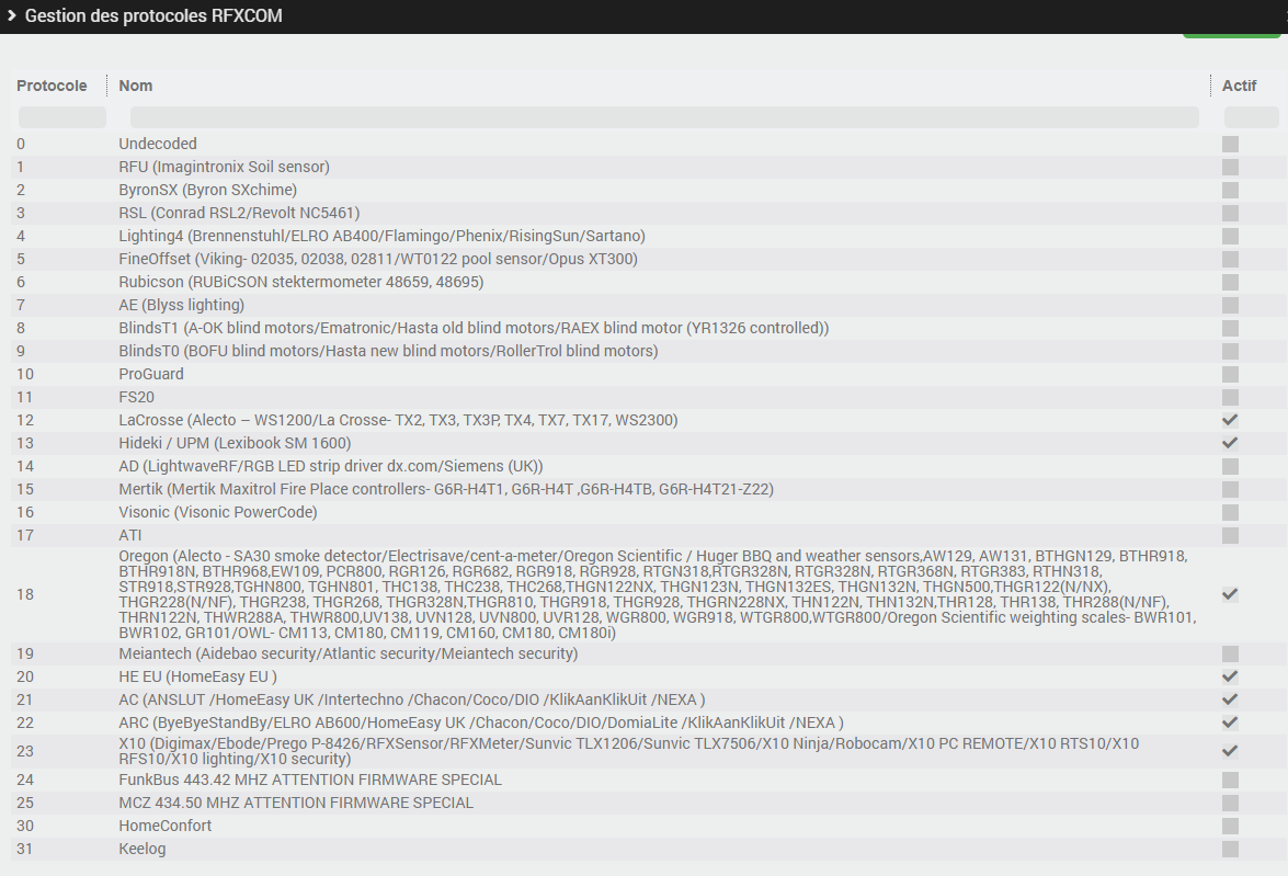

Qu’elles sont les protocoles activés chez toi ?
Si tu n’utilises le RFXCom que pour tes volets RTS, désactive tous les autres protocoles.
As-tu regardé si tu avais un des derniers firmwares pour ton modèle de RFX ?
lesquels sont cochés chez toi ?
Si tu n’as que tes RTS, il est suffisant de cocher le N°23 (X10 RTS10)
Merci je viens de retirer tous les utres je vais faire des tests pour voir si ca marche

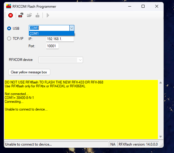

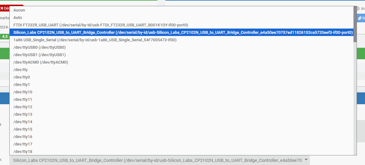

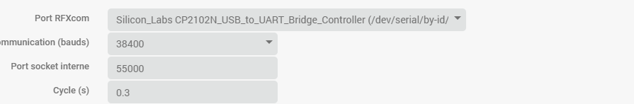

Bonjour j’ai essayer à plusieurs reprise de mettre à jour mon boitier RFX Com avec le logiciel RFXFlash ou de me connecter via RFXmngr mais je rencontre un problème (sans doute config windows) je n’arrive pas à me connecter car les logiciels veulent se connecter via COM1 (qui existe) mais ca ne marche pas ce qui est normal car je suis sur l’USB, j’ai donc désactivé COM1 mais là il ne trouve plus de port de com.
Comment faire pour que les ports de com USB soient détectés par le logiciel ?
J’ai essayé tous les ports USB.
De mémoire quand tu installes RFXMngr il installe les drivers nécessaires et tu auras un port Com supplémentaire une fois ton RFXCom de raccordé en USB.
Une fois installé et connecté vas regarder du coté des périphériques Windows, peut-être en as-tu un avec un !
Tiens, regarde ici, il y a même un lien pour télécharger le driver du port com annexe
