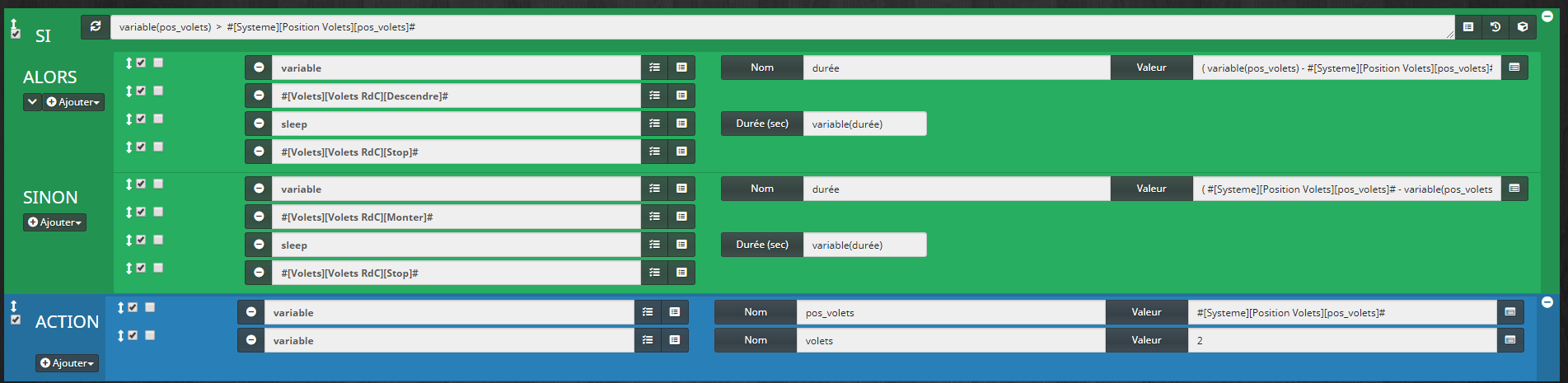

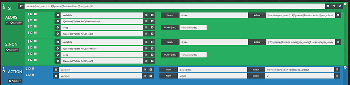

Un scénario, un virtuel et deux variables.
Chez moi mon volet met 5 secondes pour décoller ensuite 20 secondes pour être complètement ouvert. Je part d’une variable qui va de -25 (tout fermé) à 100 (tout ouvert) et je calcule la durée pour passer de la position actuelle à celle demandée.
Eric

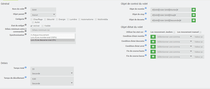

Voila ce que je viens de remplir mais comme dit ca fait nimp :frowning:

Dans les logs tu as quoi ? Car ta config a l’air bonne
Moi j’ai mis un délai minimal entre 2 commandes à 2s
Quand tu appuis sur la commande stop directement sur ton volet , il se passe quoi ?
J’ai réglé le My (le stop) a milieu … je comprend vraiment pas pkoi ça délire :frowning:
Si le bouton est réglé à milieu c’est normal. Ferme ton volet avec ta commande jeedom normale puis appuis sur ta commande stop normale. Je pense que ton volet va s’ouvrir de moitié.
bien oui il va se passer ca mais quelle rapport avec mon problème je ne comprend pas …
Le plugin volet proportionnel envoi la commande descendre et une fois là tempo de descente fini (celle configurée dans le plugin) il envoi une commande stop.
Après il faudrait demander au développeur du plugin si il peut enlever cette commande stop sur une fermeture et ouverture avec la flèche.
Mon My (d’origine) fait stop la première fois et la seconde fois il va au milieu …
Mais pkoi ca delire avec le % tout court je saisi pas … c’est dommage car le plugin a l’air simple j’ai pas très envie de me lancer vers une auto programmation :frowning:
PS: Ton My tu as mis quoi ?
J’ai pas de my moi. J’ai juste un stop. Ça te fait quoi le %? En tous cas je pense que tous tes problèmes viennent du stop. Tu ne peux pas le configurer seulement en stop ton bouton ?
