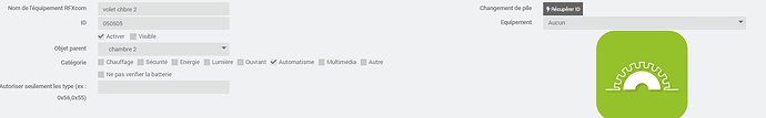

comment son parametrées vos commande ? perso j utilise rfxcom voici differentes commandes
et l id ressemble a cela
ensuite je lance le couplage de volet ( de memoire debrancher le moteur et attendre que les bips arrivent ) une fois ok je clique sur programme

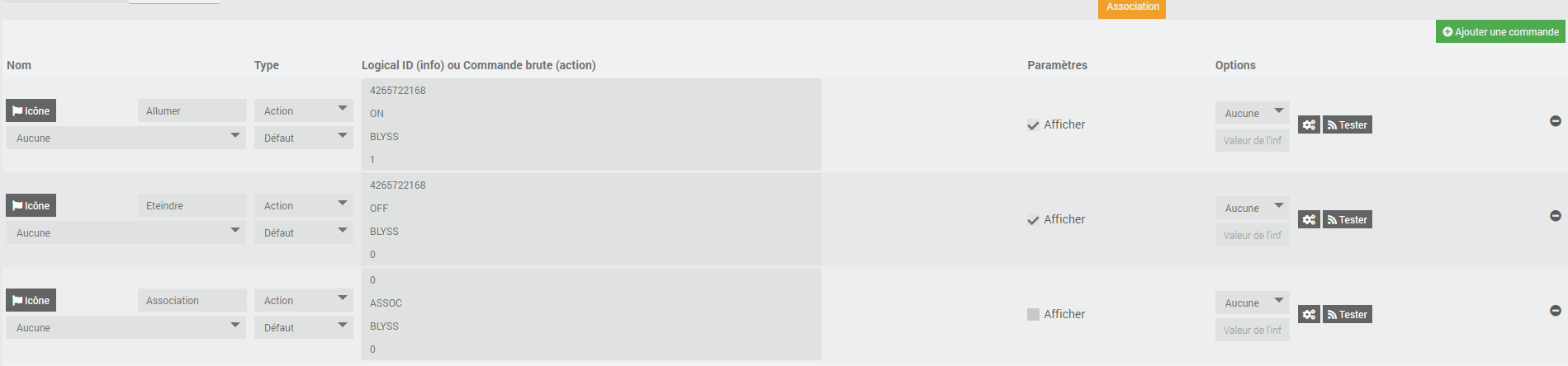

J’ai réussi à récupérer la trame de la télécommande d’un moteur :
ZIA44 FRAME: frameType: 0, cluster: 0, dataFlag: 0,
rfLevel: -41dBm, floorNoise: -93dBm, rfQuality: 10
protocol: 3 (BLYSS), infoType: 1, frequency: 433920Khz
subType: 1, id: 4265722168 (ON)
rfLevel: -41dBm, floorNoise: -94dBm, rfQuality: 10
subType: 0, id: 4265722168 (OFF)
En ce qui concerne l’interface Jeedom, voici une capture pour le RFPLAYER :
