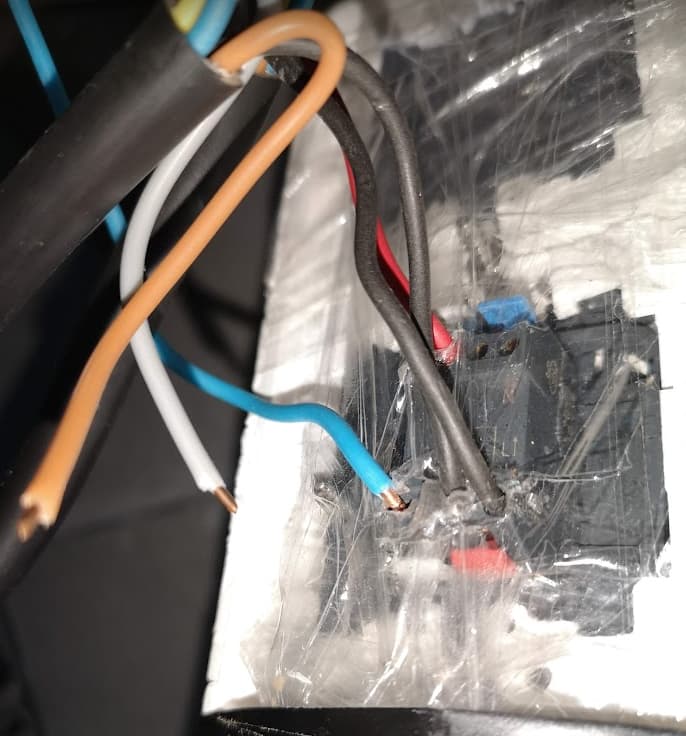

voici les branchements d’un interrupteur pour activer le mode rapide et le mode lent de la VMC salle de bain:
je précise que je n’y connais vraiment pas grand chose en électricité donc switchbot, collé derrière l’interrupteur, pour moi ca va très bien, ca appuie sur l’interrupteur à ma place, c’est parfait.
toutefois, je me demandais s’il n’existerait pas un module zigbee qui pourrait remplacer l’installation actuelle. je précise encore une fois que je ne saurai pas les branchements à faire quand j’aurai le module entre les mains donc il faudrait un truc vraiment simple. merci pour vos avis
C’est assez simple, tu as une phase fil rouge je suppute, lorsque que ce fil touche le noir (appuie interrupteur) ca enclenche une vitesse lorsque la phase (fil rouge)touche l’autre fil le bleu (appuie inverse interrupteur) ca enclenche la vitesse inverse.
Dans ton cas il te faudrait un relais double sans neutre (pas vu de fil neutre sur ta photo)
Si tu as un neutre qui traine un relais double type relay nodon ou autre fera parfaitement l’affaire

bonjour. j’ai fait les branchements que je pensais être bons mais cela ne fonctionne apparemment pas (la VMC ne tourne pas, idem si j’active relay 1, 2 ou 3, idem si j’enclenche le mode high voltage, low voltage, ou contact sec).
qu’est-ce qui est faux selon vous? merci beaucoup pour votre aide toujours bienvenue
(je n’avais pas de fil bleu sous la main donc il est rouge mais conduit bien le N)
Salut @1suisse,
Ton branchement n’est pas bon…
Regarde bien les dessins que t’as sur les entrées.
T’as mis le neutre (en rouge ) sur ta vmc, OK mais ta phase elle n’arrive pas sur la VMC…
Si tu prends un voltmètre t’auras rien entre le neutre de ta vmc et les 2 vitesses

j’ai trouvé un fil bleu mais malheureusement ca ne fonctionne toujours pas:
@cstan77 je ne sais pas si c’est lié mais je n’arrive qu’à allumer state 1 et pas les 2 autres (en mode high voltage). les autres ne toggle jamais
je vais refaire le câblage avec des wago pour éviter les doubles fils dans l’appareil (je me demande si ca va bien jusqu’au fond…)
edit: cablage refait, ca ne fonctionne toujours pas. je vais réinclure le module pour voir…
bon, cela ne fonctionne pas en mode 1 high voltage. je n’ai pas essayé les autres modes en laissant brancher sur la VMC.
et en branchant en direct l’un des 2 fils noir ou marrons de la VMC sur la phase noir d’arrivée, sans passer par le module évidemment là elle démarre. donc pas un souci d’elec arrivante.
module défectueux peutetre (vu que ca switche jamais si jessaie L2 ou L3). mais quand javais branché seulement phase et neutre, j’entendais bien le clic quand je testais le contact sec (mode 3).
