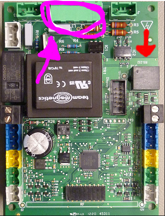

j’ai la 950 luxe car initialement installée avec un comfosense il y a 7 ans (que je n’utilise plus trop depuis que je l’ai connectée) mais effectivement ce n’est pas très clair:
Il n’y a pas le comfosense (le boitier de controle, genre thermostat) dans la standard mais par contre je ne sais pas si le circuit imprimé est là ou pas (c’est une carte supplémentaire ou au moins différente sur la version luxe qui apporte ces fameux connecteurs)

De ce que j’ai pu voir sur certains forums (notamment Contrôler sa VMC StorkAir / ComfoAir / zehnder via sa domotique) il y a bien le port sur la carte principale.

Après pas mal de recherches et de réflexions, je me suis finalement rabattu sur la Storkair WHR 930 que j’ai reçu récemment.
Ouf elle a bien un port RS232, je vais donc pourvoir tester le plugin #plugin-vmczehnder de @Mips, par contre j’ai un petit souci pour le branchement électrique.
