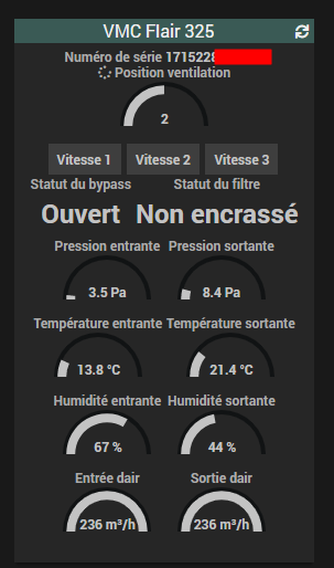

Ca y’est, ma VMC DF est enfin dans Jeedom.
Pour info pour ceux qui chercheraient, j’utilise le modbus (via un dongle USB RS485) et des scripts python.
Bon courage à ceux qui voudrait se lancer, mais vous savez désormais que c’est faisable.
Les informations sont toutes issues des sondes installées par mon installateur directement dans la VMC.
