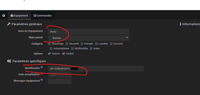

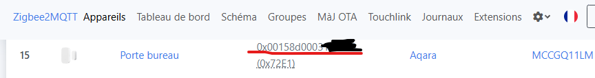

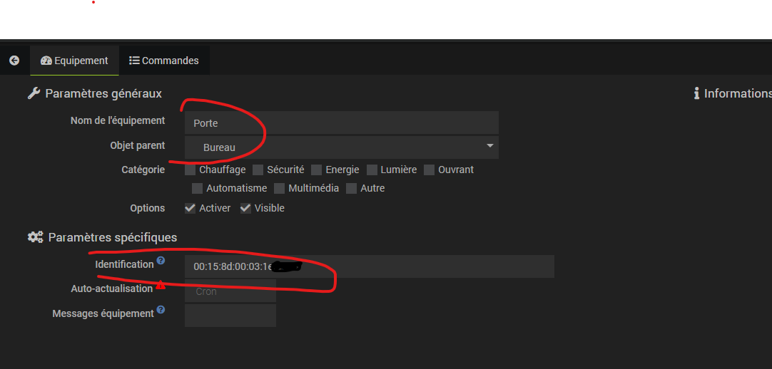

Pour ma part, j’essaye de faire la distinction entre équipement zigbee (côté zigbee2mqtt, lié à un device zigbee physique et appartement au réseau zigbee) et équipement jeedom (équipement du plugin z2m, une « surcouche », qui est lié à un périph zigbee via un numéro d’identification de type XX:XX:XX:XX:XX:XX:XX:XX, qu’on peut voir dans la fiche équipement depuis le plugin).
Du coup du coté Jeedom tu ne renommes pas tes équipements mais tu gardes l’adresse de référence du module ?
Comment t’en sors-tu alors dans tes scénarios pour savoir à quel module appartient l’identifiant XX:XX:XX:XX:XX:XX:XX ?
Si bien sûr que je renomme mes équipements côté jeedom :
Côté zigbee2mqtt :
