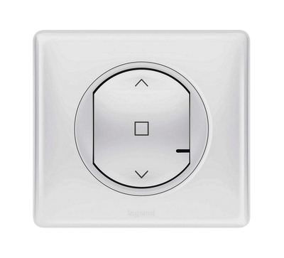

Quelques images d’équipement legrand
ZHASwitch_Legrand Inter double
ZHASwitch_Legrand inter sans fil
ZHASwitch_Legrand interrupteur voyant
ZHASwitch_Legrand Jour Nuit
ZHASwitch_Legrand prise
ZHASwitch_Legrand scene
ZHASwitch_Legrand volet

J’ai mis les images dans le dossier html/plugins/deconz/core/config/images
Pour moi ça marche correctement
A oui mais tu selectionnes a la main je voulais le faire en automatique. Mais je vois ca sera plus utile de faire ca en 4.5 ou elle te laissera mettre l’image que tu veux pour chaque équipement.
