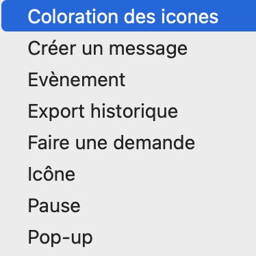

Peut-être peux tu te servir de coloration des icônes ?
Les repasser sans couleur qq secondes te confirme que l’ordre en passé.
ou de popup ? mais ça necessite je pense de l’acquitter.
Capture d’écran 2025-05-13 à 14.39.12
Perso j’ai Alexa qui me dit « Ouverture du portail »
J’aime bien cette idée.
Tu trouve cette option ou ? je ne la connaissais pas :star_struck:
une action dans scenario
Aie… visiblement ce n’est actif que sur le dashboard
Ah zut :slightly_smiling_face:

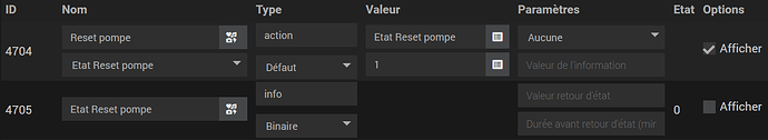

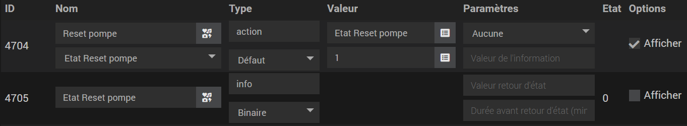

Hello, j’ai eu ce besoin pour un une commande de reset sur une pompe de puit.
En gros j’ai créé un virtuel de bouton :
Ensuite dans la configuration de la commande de ce virtuel, j’ajoute des actions lorsque la commande passe à 1 (donc appui sur le bouton)

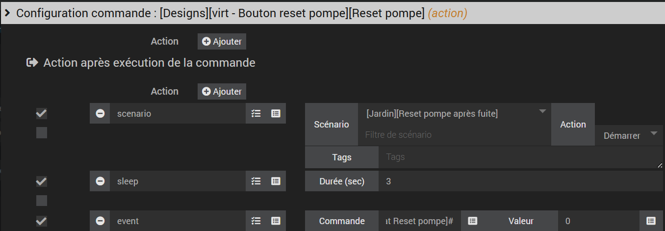

Concrètement toi tu :
  • appellerais l’ouverture de ton portail
  • un sleep (pour laisser le bouton « appuyé » un certain temps, 3 sec chez moi
  • Et tu remets l’état du bouton à inactif.
Enfin tu l’associes à un widget de commande.

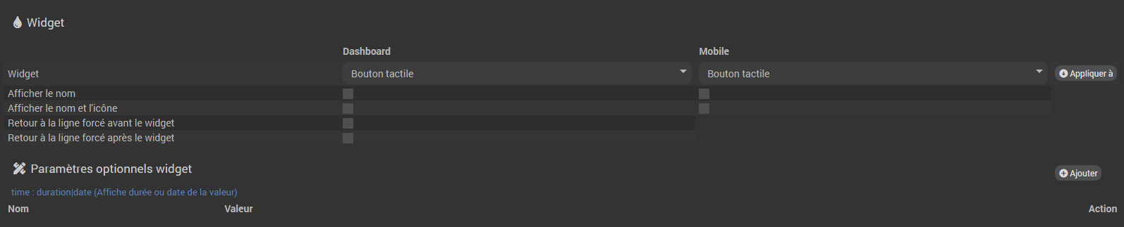

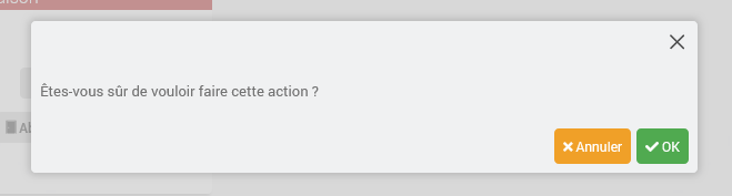

Enfin sinon en contournement simple est ce que tu as pensé « juste » à laisser le widget par défaut et à juste activer la confirmation d’action comme ci dessous ?
