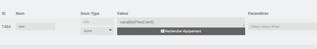

En mode bloc code cela se matérialise de la façon suivante :
$cmd=cmd::byString('#'.leNomDeLaCommande.'#');
if (is_object($cmd)) {
       $cmd->event(taValeur);
Update sinon en direct dans le virtuel
=> variable(leNomDeTaVariable)

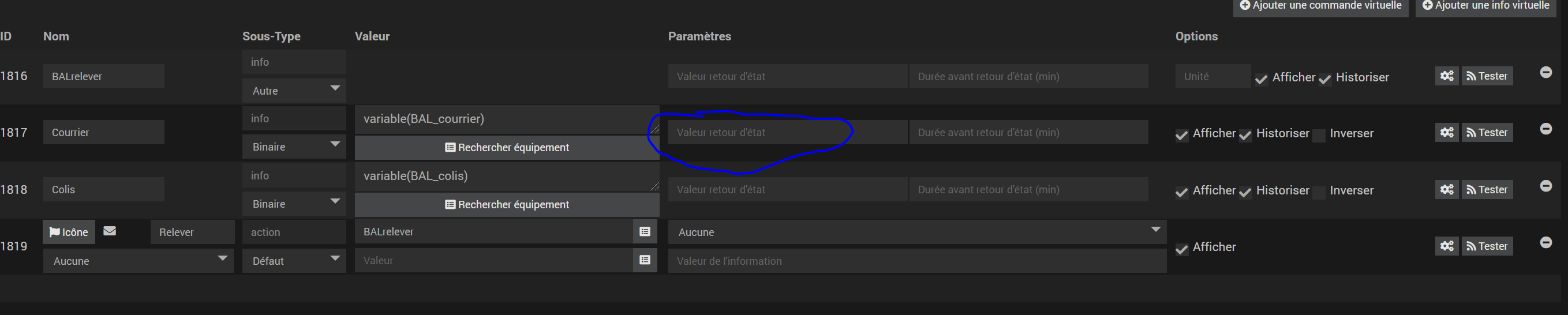

Voici le virtuel que j’avais créé pour afficher les Widgets d’Etat de mon courrier.
non je pense pas … par contre il faut vérifier que le cron de ton virtuel est bien toutes les minutes
Perso je fais tout en bloc code comme ça je suis certains de ce que je fais et ou je le fais.
Si tu fais testé sur ta commande courrier ou colis tu n’as pas de valeur ?
Merci pour l’info je viens de mettre le cron de mon virtuel toutes les minutes par contre quand je test ma valeur est à zéro.

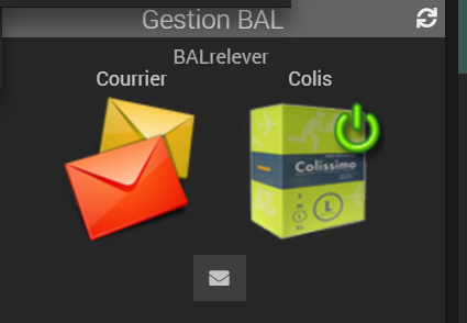

Comment puis-je faire pour l’afficher dans mon Widget ?
bal courrier

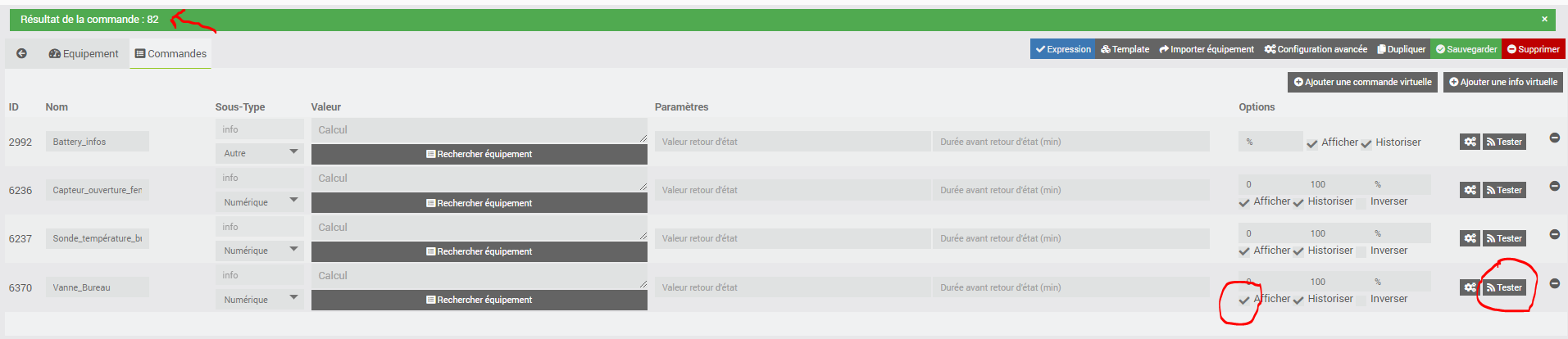

quand tu fais tester sur la commande du virtuel tu as la valeur ou pas ?
Si oui il suffit de cocher la check box nommé Afficher … si non c’est qu’il doit y avoir un soucis
Merci beaucoup ça fonctionne! En faite j’avais pas les infos avec mon premier virtuel car le widget me permettait pas de visualiser les infos. Peut-être parce que j’avais mis mon sous-type en binaire… Je ne sais pas.
