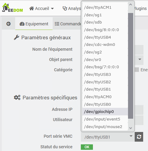

Visu des renomages USB devices
Je post ici le message pour une évo: Avoir la possibilité de remonter les liens symboliques :slight_smile:

Merci @Mips pour ton retour mais je n’ai pas compris l’objectif.
Ce code:
  • Parcourt tous les périphériques USB détectés par le système.
  • Récupère leur nom de périphérique udev.
  • Filtre ceux qui ne correspondent pas à de vrais périphériques.
  • Affiche la liste des fichiers /dev/... associés.
Mon souci est qu’il ne liste pas dans le plugin ceux que je liste dans le terminal :=)
reste à adapter le code pour liste ce que tu dis… comment?
oui très certainement, et le comment et bien je ne suis pas encore developer, je peux demander au owner du plugin :slight_smile:
d’ailleurs qui est le owner, c’est toi @Mips ?
