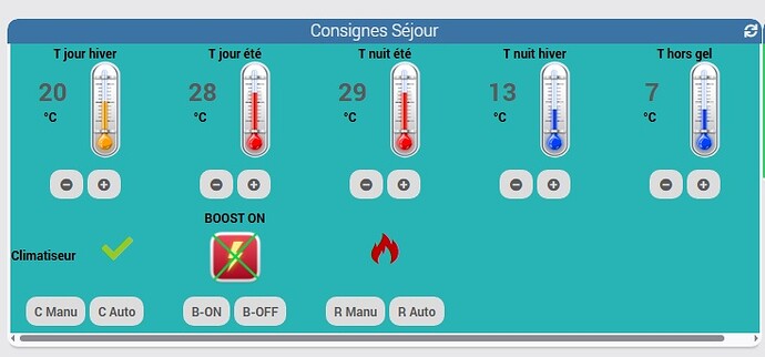

Suite à la mise à jour de la V4.5 mes commandes du plugin virtuel ne fonctionnent plus.
Lorsque je clique sur une commande, la valeur affichée passe à zéro.
je suis donc revenu en V4.4.

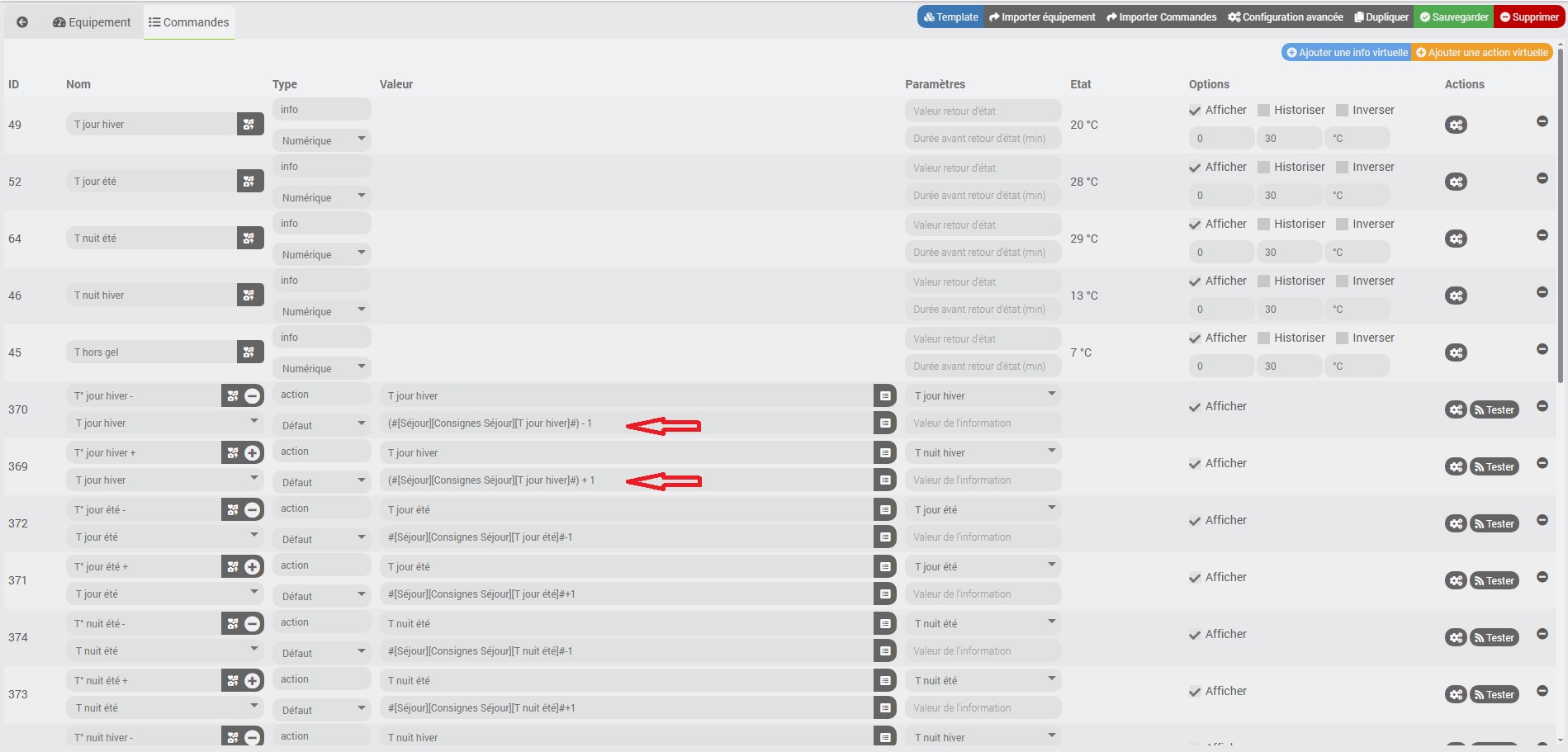

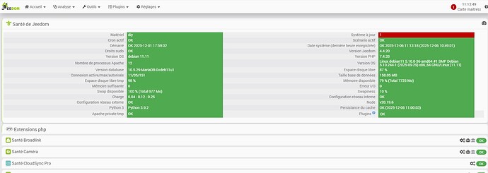

Ci joint le virtuel, les commandes et le panneau santé.

Même problème, les commandes numériques passent à zéro au lieu de s’incrémenter ou de se décrémenter de 1.
Auriez-vous tester de forcer le changement ?
Vos commandes [séjour][Consigne séjour][…] sont-elles en numérique ?
Oui mes commandes sont en numérique.
Je vais essayé d’en faire une nouvelle, c’est peut être la solution …

Apparemment en recréant la commande, ça fonctionne !
Ce qui veut dire que j’ai à refaire tous mes virtuels

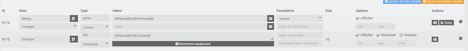

Ils ont un paramétrage spécifique ?
Tu peux aller sur un et cliquer sur le bouton informations
Et voir toutes les infos brutes de paramétrage du virtuel.
En comparant entre un qui marchait pas et un que tu as recrée ça devrait permettre de voir ce qui difffère.
Pas besoin de chercher bien loin.
La différence est :

@oranggilatahi il n’y a rien dans les logs de virtual ou dans le httpd.error ?
Non je n’ai rien vu
