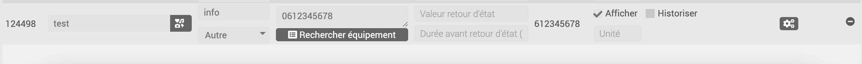

Direct ici ? :

voila ma variable virtuelle

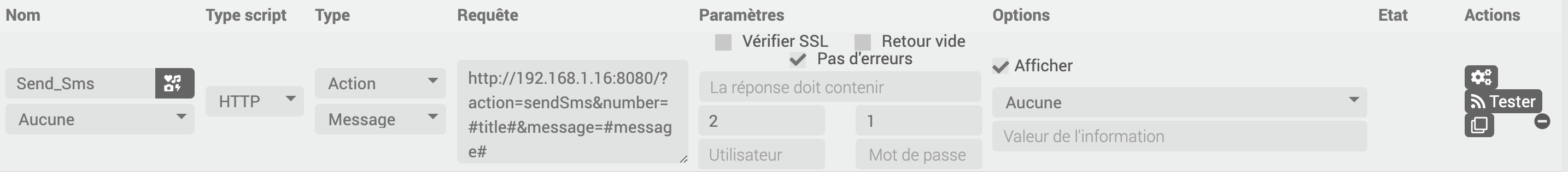

Pour utiliser les fonctions sms de JPI on utilise un script http action message dont la requète est « http://192.168.1.16:8080/?action=sendSms&number=#title#&message=#message# »
Dans le scénario qui utilise cette commande script cela se traduit par une commande de type message ayant « titre » (« title » du script) et message (#message#
script)
c’est le sript qui détermine le type de la commande quand on l’utilise dans un scénario

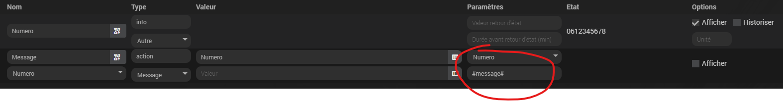

Si c’est le cas, tu peux utiliser cette méthode :
un bouton message (a afficher que lorsque tu veux modifier le N°)

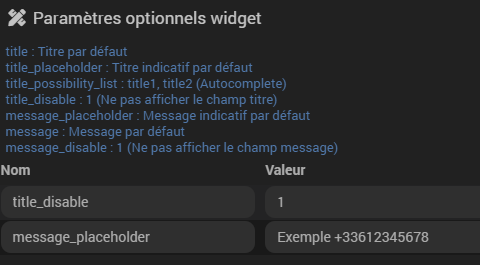

J’ai édité mon message précédent en ajoutant une autre solution
merci je regarde
ça fonctionne aussi, merci
edit: et c’est sacrément plus élégant que ma solution de nobs :grinning: adoptée illico presto
