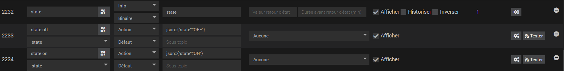

Voici la configuration de ma prise connectée en ZigBee:

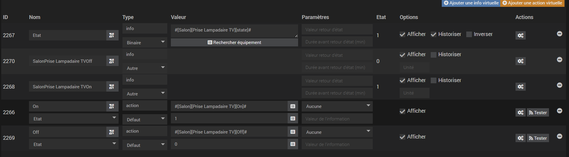

J’ai donc créé un virtuel afin de simplifier les actions et le statut, voici la configuration:
Mais ca ne fonctionne pas.

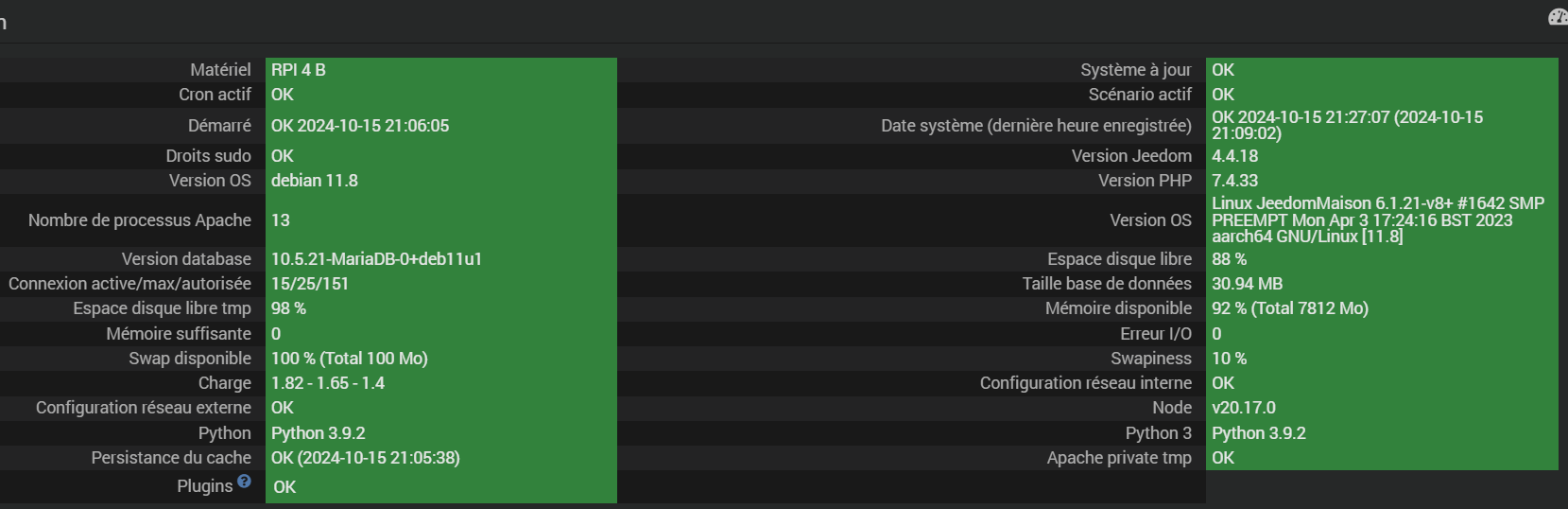

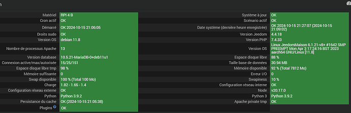

Voici la fiche santé
D’avance Merci pour votre retour
J’ai été mauvaise langue, vous êtes déjà sous debian 11, ca c’est bien :slightly_smiling_face:
Par contre vous avez la 4.4.18 donc à jour alors que dans le premier post c’est indiqué 4.4.6 donc je comprends pas mais soit.

Effectivement lorsque je tente d’allumer ou éteindre via le virtuel ca ne fonctionne pas. Alors que depuis la commande de la prise connectée en ZigBee, ca fonctionne.
Dans le virtuel les actions appellent des commandes [On] et [Off] alors que les commandes Zigbee sont [state on] et [state off].
Elles sortent d’où du coup ces commandes [On] et [Off] ?
Effectivement, un mauvais copié collé de mes autres objets …
Merci pour la résolution.
