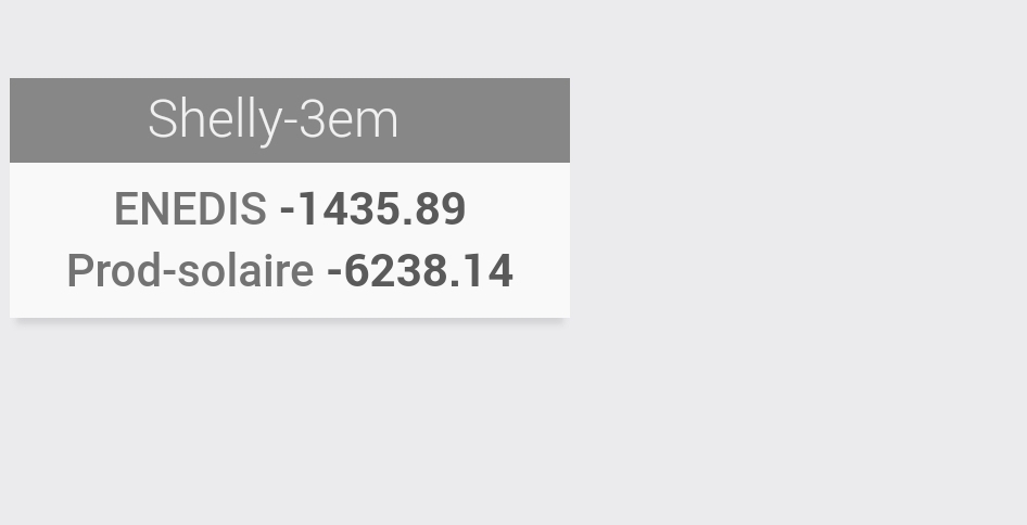

Actuellement j’ai un shelly 3em avec la pince A sur la phase Enedis (qui peut être positive ou negative en fonction de l’injection ou non) et la pince B sur la production solaire (qui est en négative).
Je récupére bien ces valeurs en mqtt sur jeedom toutes les 30s. Jusque là, ça va.
