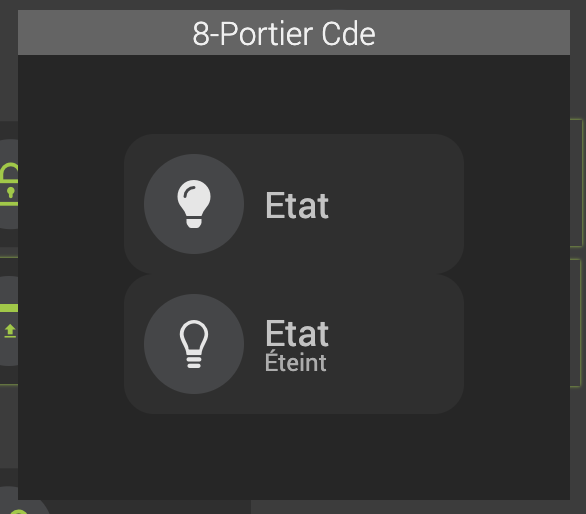

Virtuel ON/OFF et plusieurs boutons sur Design
Bonnes Vacances :slight_smile:

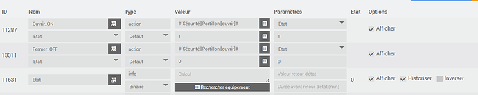

Je galère avec un virtuel alors que ce n’est pas le premier mais je bute toujours la dessus:

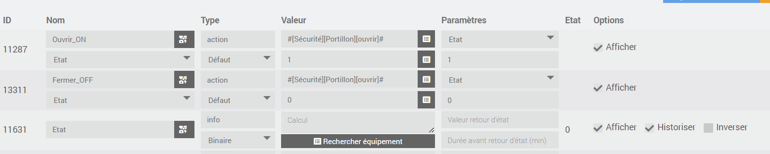

Avoir un seul bouton pour l’ouverture et l’état
J’ai une commande pour ouvrir un portillon et le retour d’état est fait par un capteur fixé sur la porte.
Dans le virtuel: (j’ai mis volontairement fermé pour avoir le OFF mais ce bouton ne sert a rien car l’ouverture c’est une impulsion de 15s)
Coté design:

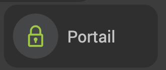

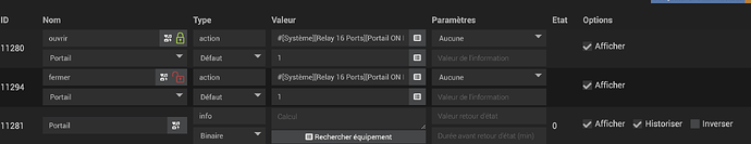

J’ai la meme chose avec un portail qui fonctionne:

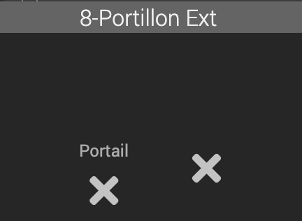

Je dois rater un détail mais je ne trouve pas :frowning:
Il faut que état defaut = 0
Après bouton ouverture avec état = 1.
Puis après 15 s = état a 0 (fermer)
C’est parce que sur un état t’as pas les meme chose de configuré
donc il t’en fait 2

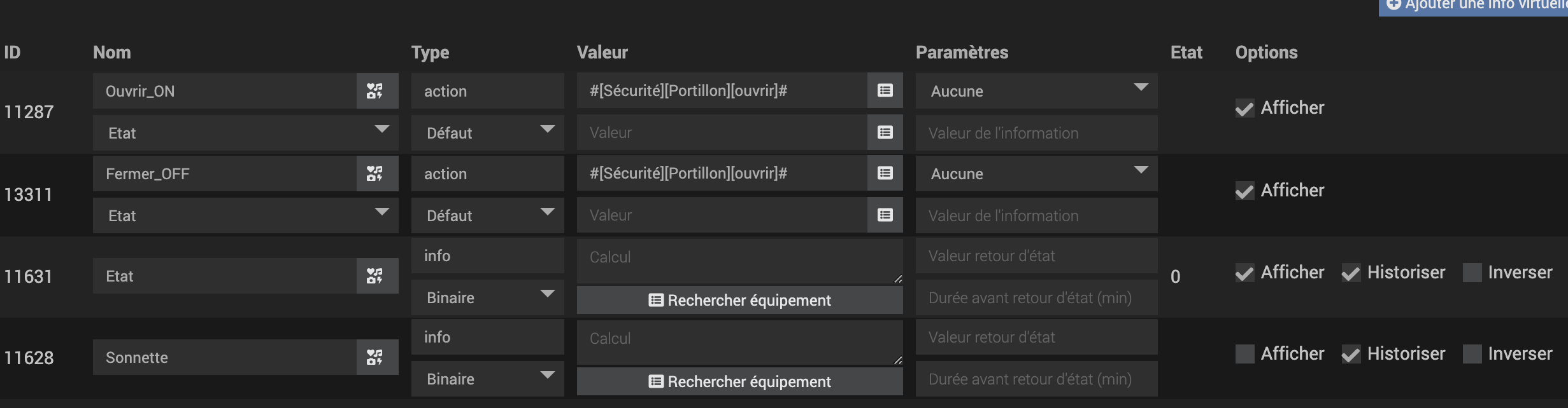

salut
il te manque les valeur dans ta premiere copie ecran (0 et 1) dans tes commande off on
off = 0
on = 1

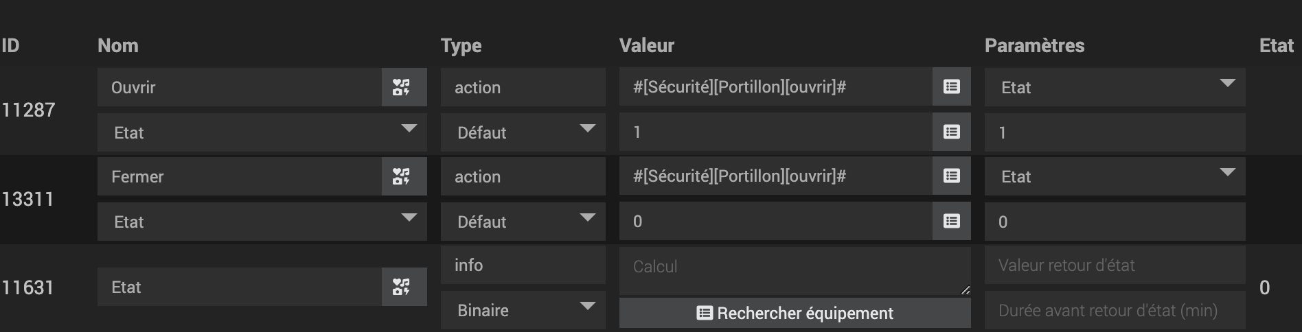

Merci pour vos retours:
Les commandes On et Off et l’info binaire etat sont toutes comme ceci:

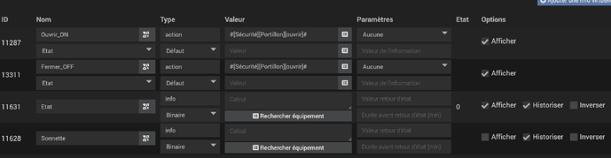

J’ai également modifié ceci mais toujours le meme pb:

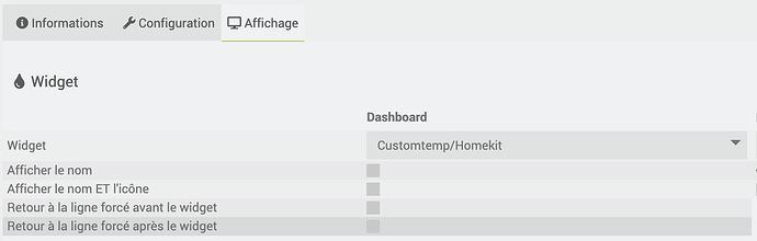

Essai juste de renommer tes commandes en « ouvrir » / « fermer »
tjs pas :frowning:

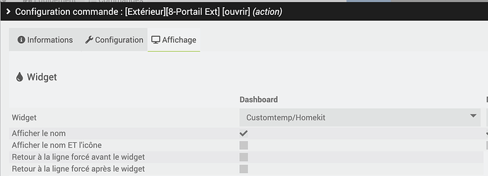

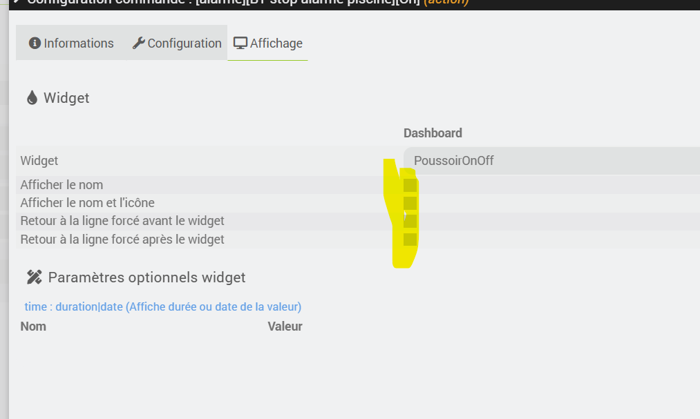

Tu as mis quoi dans l’affichage widget pour tes 2 commandes ouvrir/fermer ?
les 2 sont comme ceci:

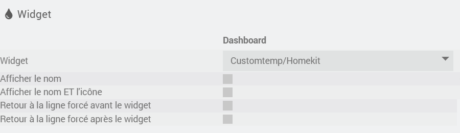

Même paramétrage ici que pour tes 2 commandes de Portail ?
Ou c’est un autre widget ?
exactement pareil pour le portail ext:

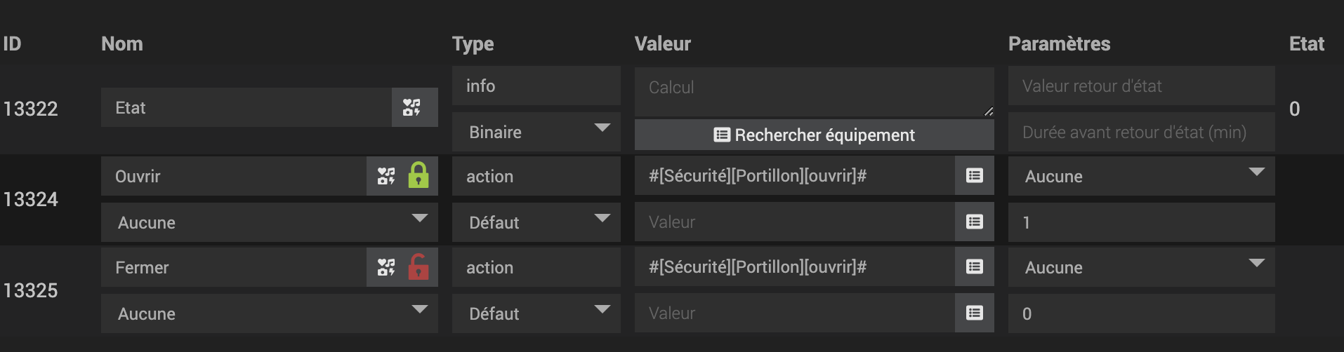

Je fais quelques tests.
Si je duplique celui qui fonctionne (portail ext) meme pb sur l’affichage: Pourtant dupliquer on a bien une conf iso excepté le nom du virtuel ?
Et tu peux mettre une copie de ton widget Homekit du coup ?
Tu peux tenter avec un widget vore comme une prise ?
Yes.
Du coup avec le widget prise:
et le code pour le widget homekit qui vient du forum :slight_smile:
