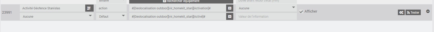

J’ai fait un autre virtuel qui doit intégrer cet interrupteur geofence
Il fonctionne mais je n’arrive pas avoir un retours d’etat du premier dans le 2eme

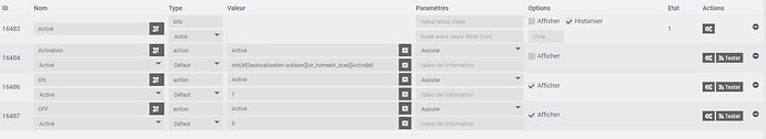

A quoi ça sert ça ? Une commande d’action « Activation » qui n’est pas affiché et qui fait un not sur … quoi ? C’est quoi cette commande qui est dans valeur ?
j’ai ce virtuel geofence homekit qui fonctionne (exposé via homebridge) pour valider interne jeedom que je suis rentré dans la geofence.

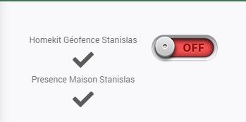

Que je puisse activé manuellement le bouton de geofence dans l’agregé comme je le fais dans le bouton geofence solo (qui evidemment fait le retour d’etat)
l’etat a gauche fonctionne nickel. Quand je clique sur le bouton de droite ca fonctionne (le comble) mais ca ne passe pas en vert

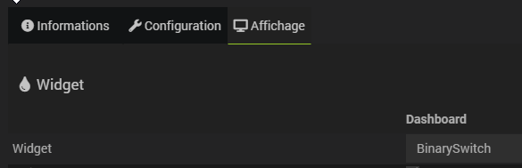

Pour ton 1er virtuel est-ce que tu as bien mis ton template sur les 2 boutons ON et OFF ?
(ici moi BinarySwitch mais tu en as un autre pour ton widget de switch)

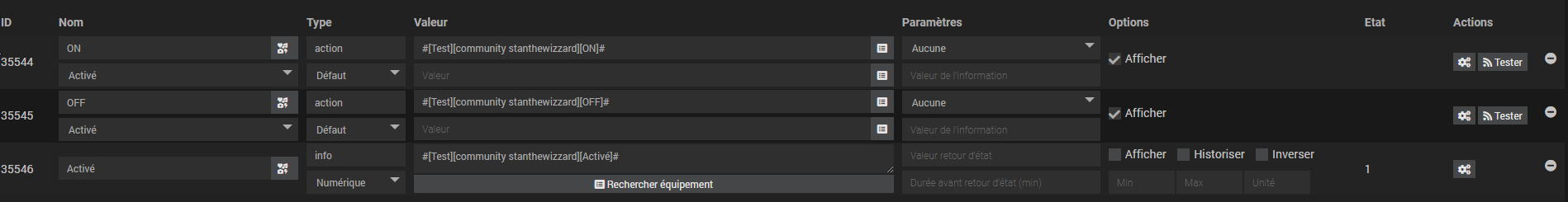

Ensuite pour ton 2eme virtuel tu ne peux pas avoir un seul bouton avec l’info. Il faut reproduire le même principe avec 2 actions et une info, l’ensemble étant lié.
Maintenant, sur ce 2eme virtuel si tu veux agir directement sur les ON / OFF du 1er virtuel il faut le construire un peu comme ça (les commandes pointes sur le virtuel n°1) :

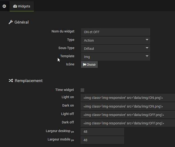

Ensuite il n’y aura plus qu’à modifier l’affichage des 2 boutons ON et OFF de ton virtuel par ce widget « ON et OFF » (que tu peux appeler comme ça te chante).
Le plus pénible … c’est d’aller trouver les images qui te plaisent pour ce « rond ON fond vert » et ce « rond OFF fond rouge ». Une fois trouvé (ou dessiné toi même) tu utiliseras l’éditeur de fichier pour les placer dans « data/img »
Tu auras un zip avec plusieurs tailles, tu pourras prendre la 180x180 pour Jeedom et réduire à la taille que tu veux en le spécifiant dans la conception du widget comme sur ma capture.
