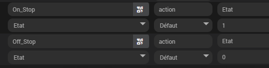

Tu peut comme ceci :
j’"ai donc procéde comme ceci
Je me retrouve avec
mais si je clic dessus ca ne change pas l’etat
ajoute un paramètre optionnel bidon dans ta dernière capture, puis sauvegarde, puis actualise le dashboard.
Edit : J’ai vu que tu as modifié ton message précèdent :
Si tu inverse le binaire Etat, il te faudra aussi inverser les noms de tes commandes.
