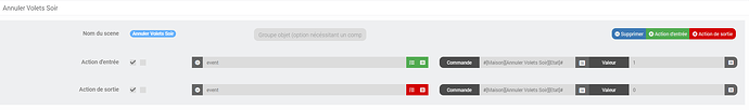

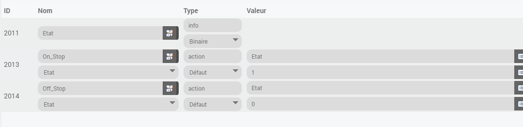

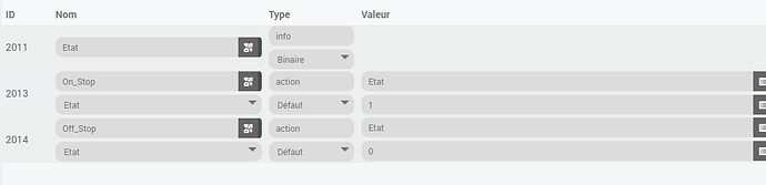

j’ai un virtuel comme ceci:
qui me permet d’annuler la fermeture automatique de mes volets et cela fonctionne
je souhaite rajouter une commande alexa pour l’activer mais cela ne fonctionne pas
j’ai tenté la meme chose sur l’annulation des volets soir autrement
mais cela ne fonctionne pas pour autant
qu’est ce que je fais de mal?
merci par avance

C’est justement via une routine que je lance la scène
Mais elle ne permet pas de lancer l’action sur le virtuel

le problème n’a rien à voir avec Alexa je pense mais plus de mon écriture pour lancer le scénario
Apres analyse, Mips avait semble t’il raison et cela semble concerner le plugin alexa si ce n’est l’appli elle même. donc j’ai mis à jour le topic

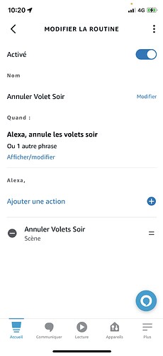

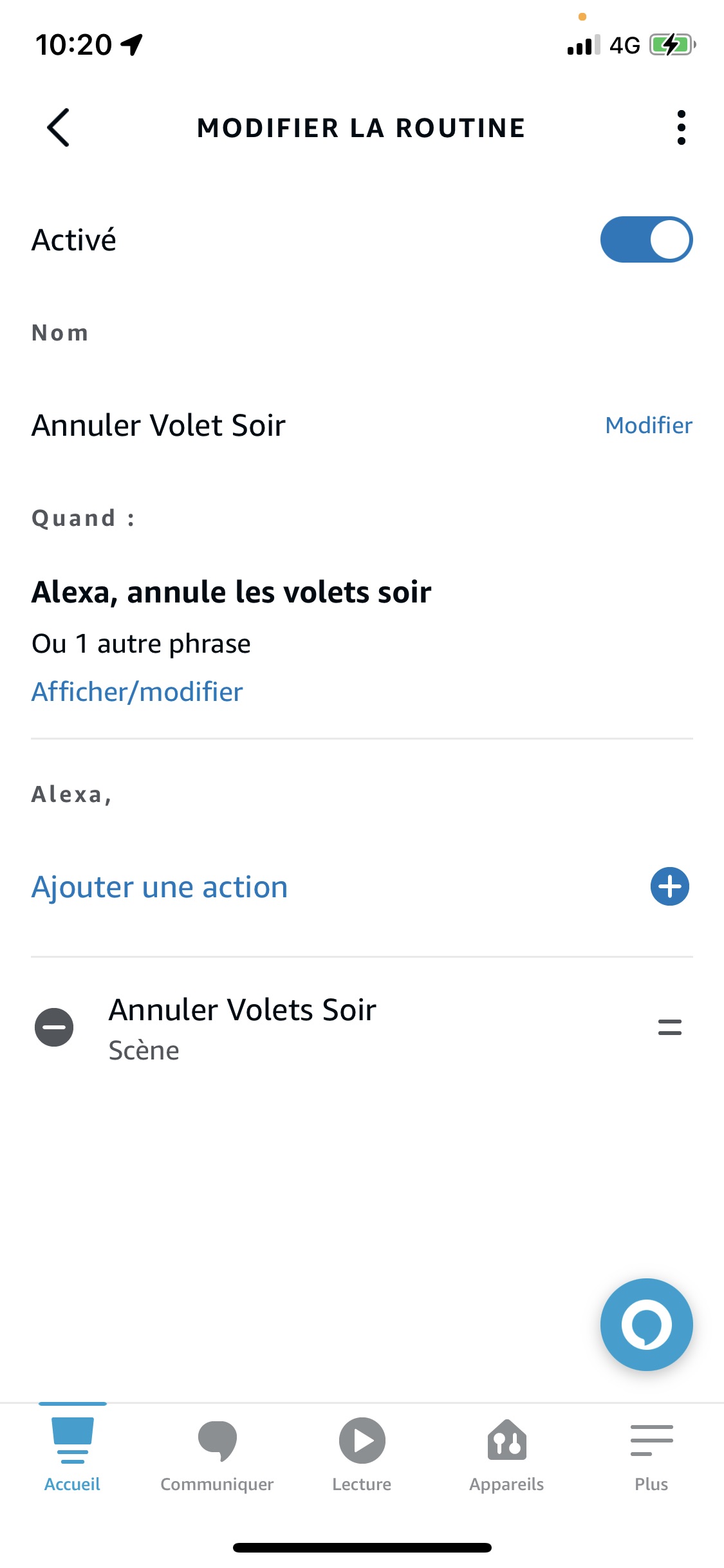

quand je test la routine en mode manuel via l’appli alexa la scène se lance bien

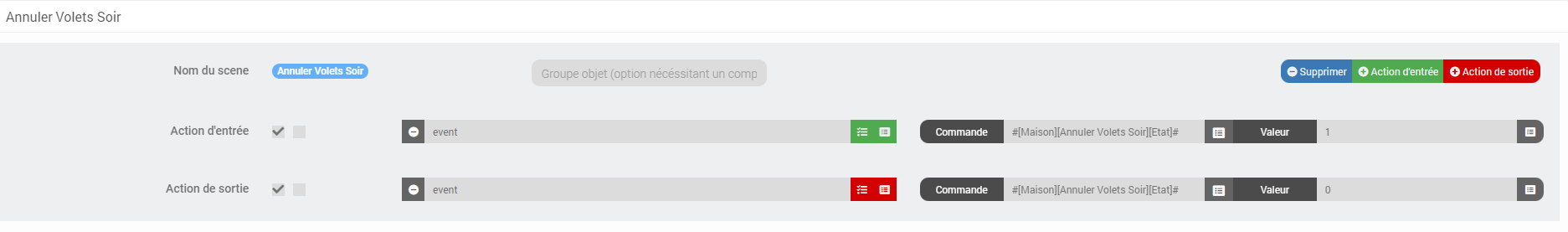

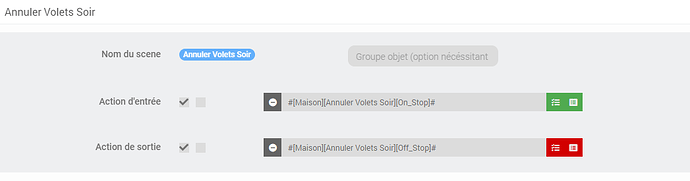

j’ai changé du reste la scène sur ce qui me paraissait plus adapté
dans la routine de l’appli:
Pourquoi cela ne se lance t’il pas à l’oral? alors qu’alexa fait un bip comme si ok…
J’ai trouvé et me réponds à moi même.
il ne faut pas que la scène porte le même nom que la routine ce qui semble poser soucis
j’ai juste eu à renommer la scène et c’est tout bon
