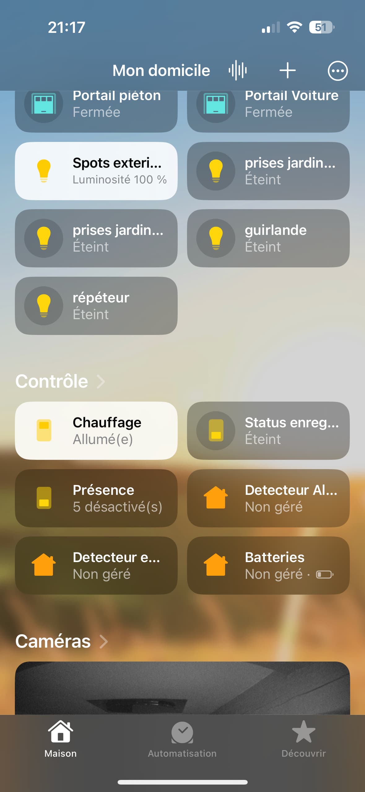

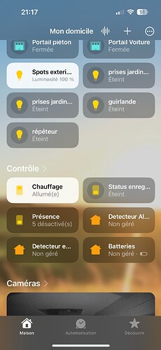

Dans homebridge quand je selectionne mon virtuel, en ayant au préalable mis générique info/batterie sur toutes les infos batteries, le virtuel est bien intégré à l’application maison mais malheureusement dans l’application maison je me retrouve avec un accessoire non géré.
Pourtant quand je vais sur chaque accessoire (tête thermostatique par exemple), l’info batterie est bien remontée.
J’ai par ailleurs 2 détecteurs de présence qui remontent en « accessoire non géré ».

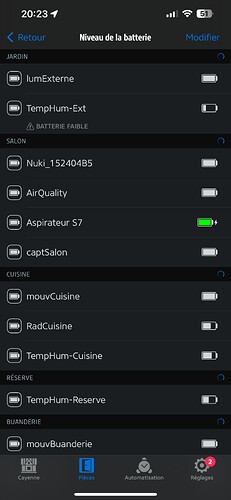

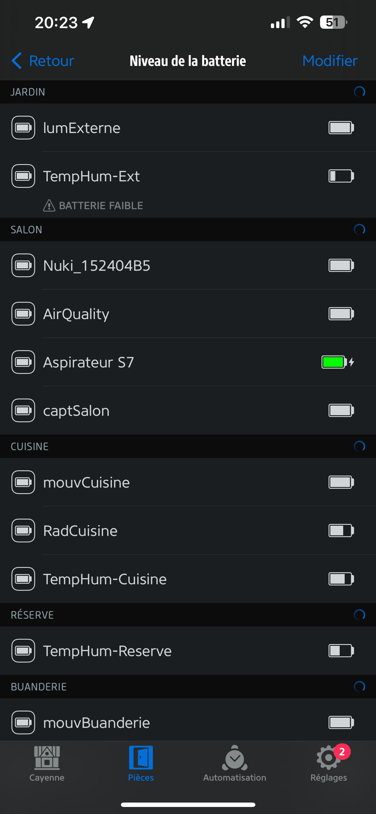

Je te conseille de plutôt faire comme avant et utiliser par exemple une application homekit comme Eve qui permet d’afficher les batteries :

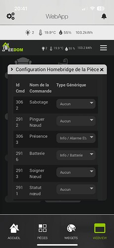

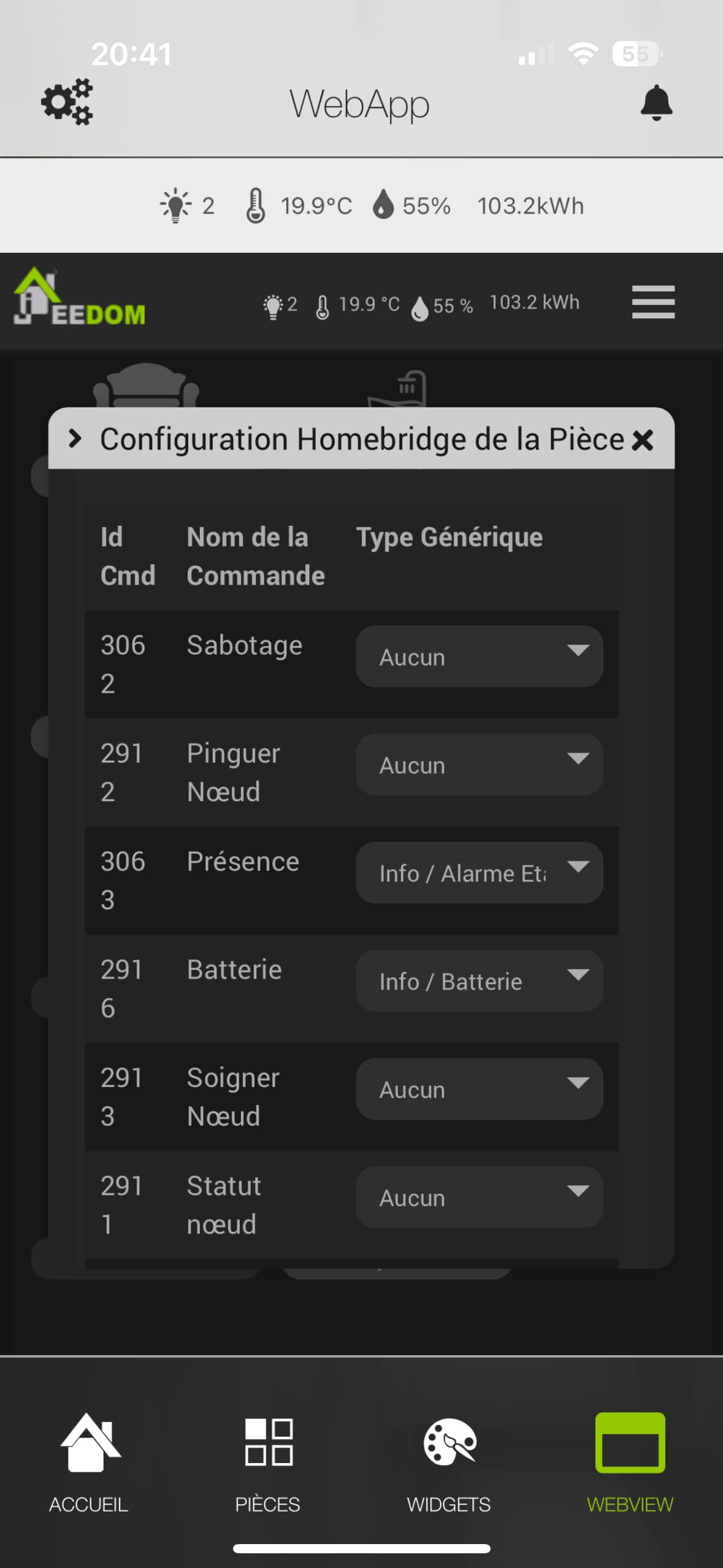

Faut me montrer quels type génériques tu as mis
Non pas du tout sinon tout ce qui est capteur ne fonctionnerait pas
C’est noté pour eve je vais regarder ça

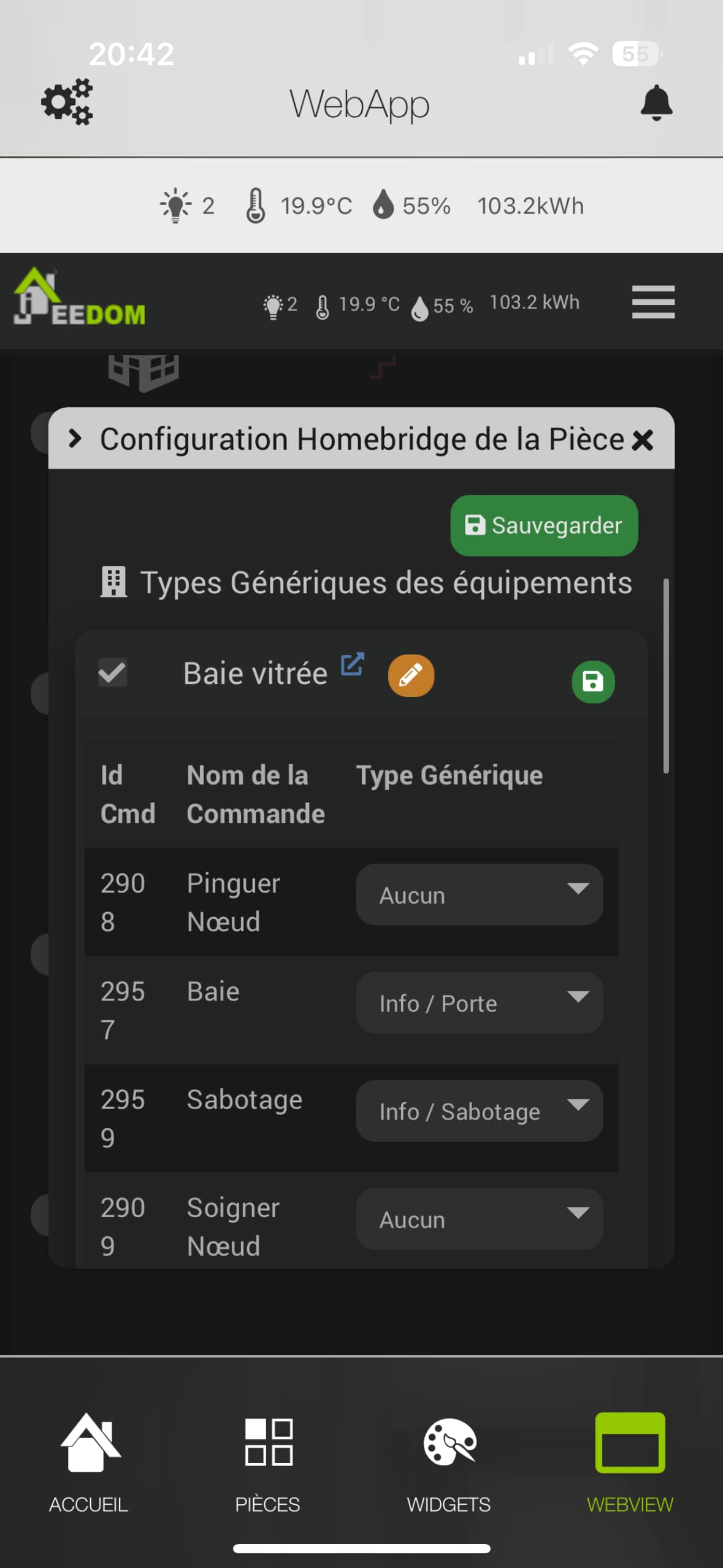

Pour les detecteur je suis sur info/ alarme etat
Pour les detecteurs porte et fenetre: info/porte
Et je viens de tester Eve, impeccable pour les niveaux de batteries!

Ben non c’est mouvement ou présence :slight_smile:

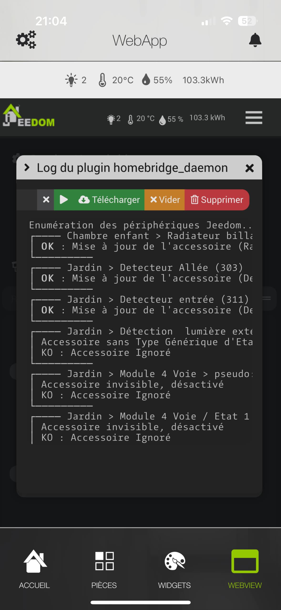

Oui ça c’est bien, c’est bien un binaire ? Tu as vérifié le log de création (log homebridge_daemon quand le demon demarre, il explique ce qu’il fait à la création de l’équipement )
C’est bien une info binaire et tout semble ok:
(Navré je suis sur mon telephone)
Alors il est bien créé.

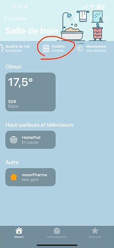

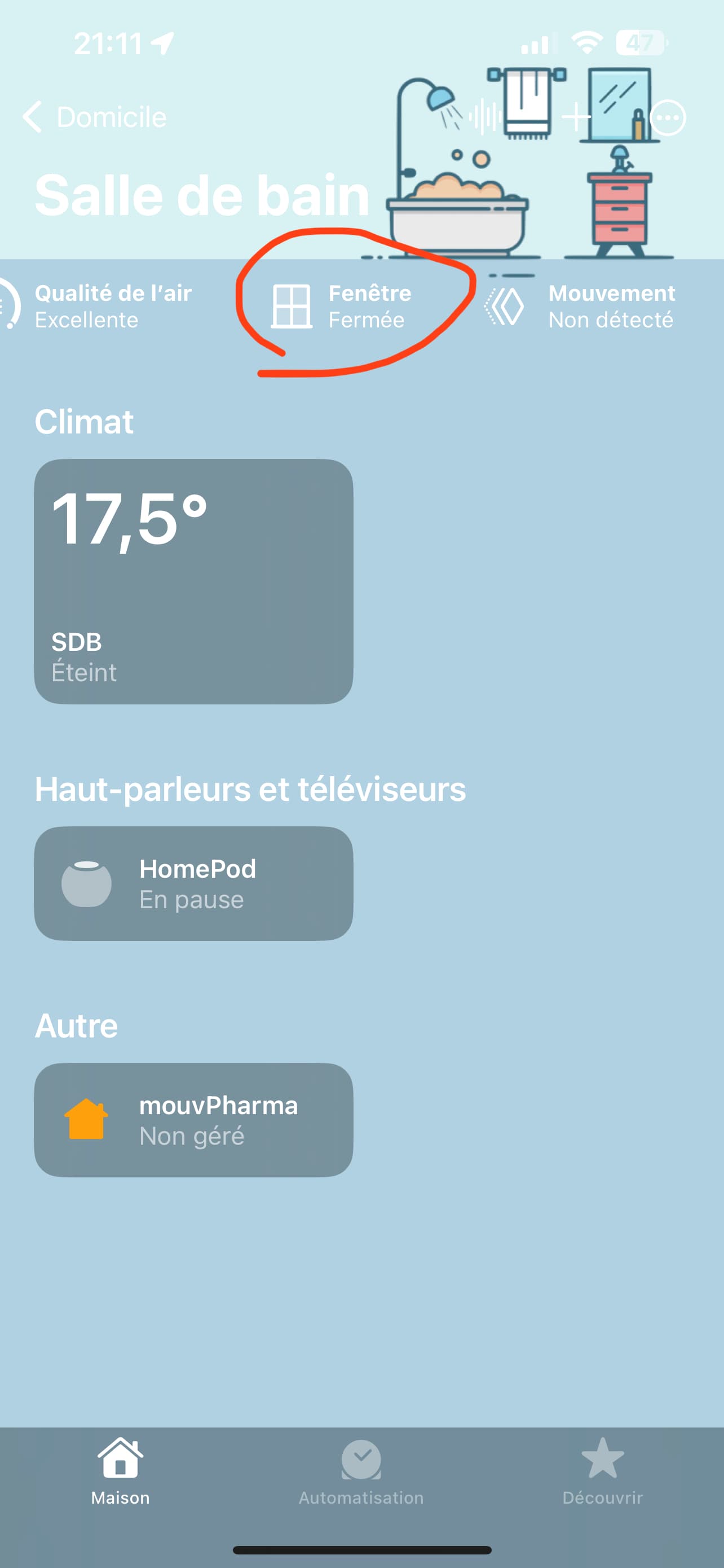

Ça se met en haut dans les capteurs dans l’app maison depuis iOS 16.
Ou c’est plus clair avec l’app Eve :
Pour les deux detecteurs voilà ce que ça me donne:
Pour les detecteurs de porte en effet il y a bien une detection je viens de tester. Pour les 2 detecteurs de mouvement (eversping sp 816) je viens de tester, aucune notification sur mon ios.
