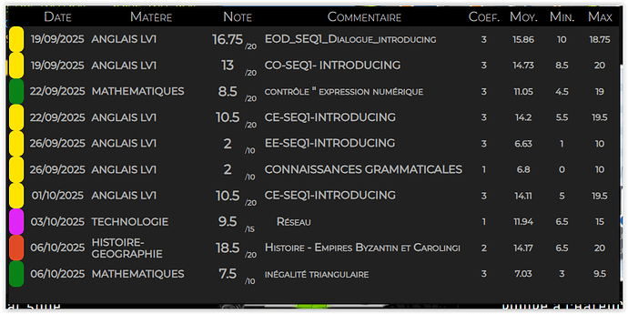

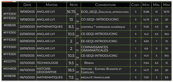

J’alimente ce virtuel de notes, dont la première colonne est un code couleur hexa. Ce code est différent en fonction de la matière.
J’aimerai que le fond de la cellule soit de la couleur de la valeur de la cellule. J’ai fait différents essaie dans la mise en forme du tableau, mais je n’ai pas réussi
Par exemple, sur le dernier essai, j’ai mis :
<span style="background-color: #value#;"></span>
Est-ce possible de faire ce que je cherche, et si oui, comment ?

finalement, j’ai réussi en passant par un widget custom. et j’ai caché la l’affichage de la valeur par un font-size:0px;

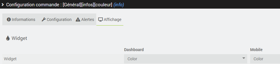

C’était pas plus simple de mettre le widget « color » sur cette commande ?
Bonjour @Aurelien
Je n’ai effectivement jamais utilisé ce widget color…

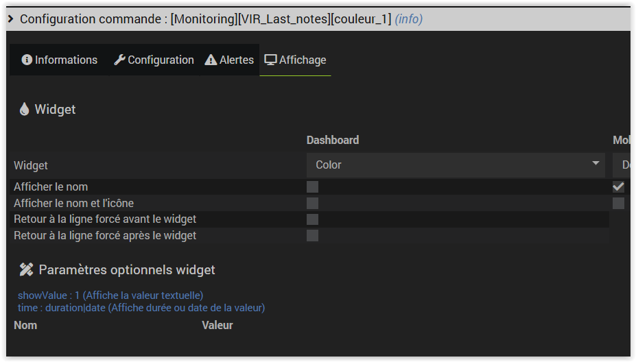

Je viens de l’appliquer à ma commande couleur (info/string) dont la valeur est actuellement #FFE300. Il ne passe rien.
Il faut passer des paramètres ?
