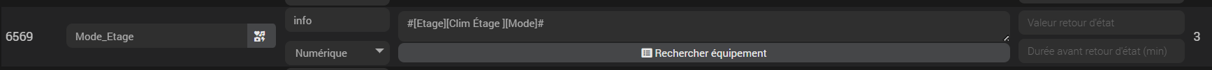

Vous pouvez faire une commande info virtuelle avec une expression ternaire du genre :
(Allumée == 1 ? Mode : 0)
Ainsi vous aurez une info qui vaut 0 ou 1 ou 3 et vous pourrez faire un widget multistate
Merci, ça fonctionne.
Je ne savais pas que l’on pouvait mettre plusieurs conditions sur une même info.
J’ai fait ceci:
#[Etage][Clim Étage ][Power]# == 0 ? 0: #[Etage][Clim Étage ][Mode]#== 1 ? 1 : #[Etage][Clim Étage ][Mode]#== 3 ? 3
Plus simplement :
(#[Etage][Clim Étage ][Power]# == 0 ? 0 : #[Etage][Clim Étage ][Mode]#)
Devrait fonctionner aussi
Si le mode vaut autre chose que 1 ou 3 vous le récupérerez aussi.
