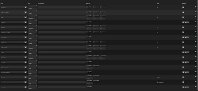

Voila ce que j’ai fait à l’aide de la doc :
Et dans action après exécution j’ai mis les commandes déverrouiller et verrouiller, mais j’aurai souhaité que l’état de la serrure soit pris en compte pour que je puisse externalisé mon virtuel sur homebridge en tant que prise on off et ensuite l’ajouter sur mon streamdeck avec un switch qui change d’icône en fonction de l’état.
Pour le moment avec mon virtuel lorsque je j’appuie sur le bouton de mon streamdeck qui ouvre ou ferme la porte l’icône réagit correctement mais si je ferme la porte avec jeedom ou l’appli nuki mon bouton ne change pas d’état sur le streamdeck.
Est ce que quelqu’un pourrai me donner un coup de main ^^

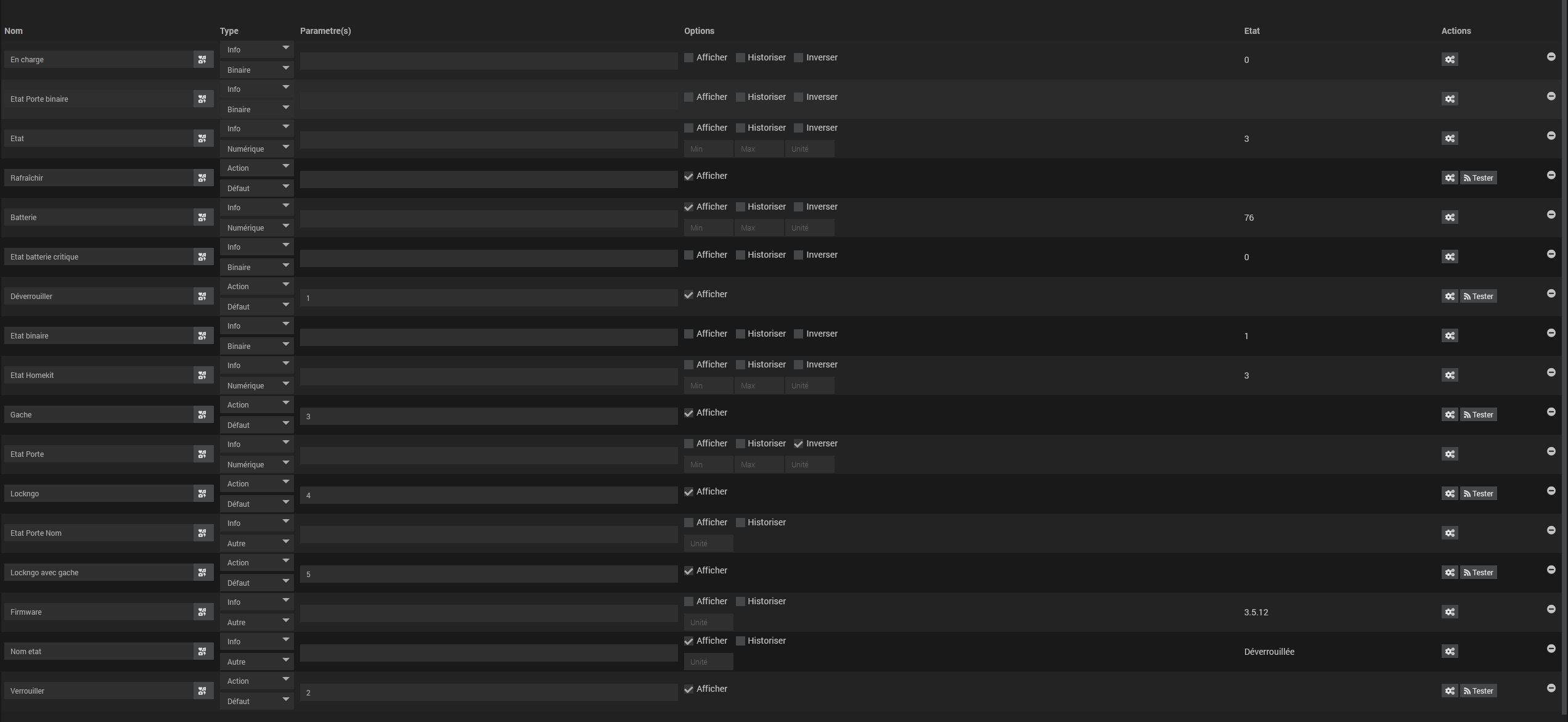

On peut voir les commandes de lequipement ?
De la on ppurra plus facilement corriger ton virtuel
Oui bien-sur pardon :

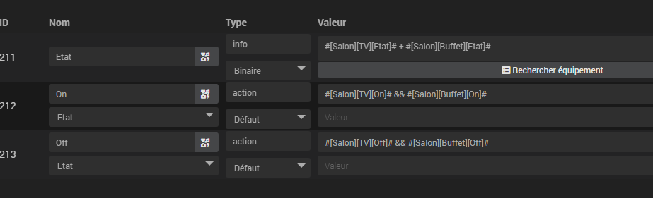

Tu devrais essayer comme ca
c’est un virtuel qui reprend on et off de deux equipements ainsi que leur etat
donc l’info etat est reprise de l’equipement, on et off aussi et en plus on et off sont lié à l’etat virtuel.
dans mon exemple ce virtuel allume 2 lampes
mais si je vais sur un equipement directement et allume une lampe mon virtuel change aussi
ca doit repondre a ton besoin non ?
Sur Jeedom c’est ok sur home bridge pareil mon problème vient du coté stream deck je vais voir d’ou ça vient. Merci beaucoup en tout cas ça me servira plus d’une fois je pense mdr
