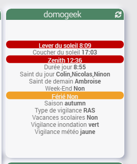

pour info chaque widget core possède un tag « alertelevel » avec différent niveau.

le cheminement

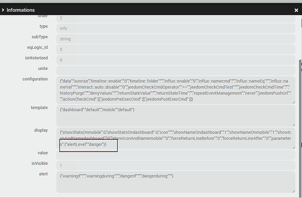

manuellement j’ai ajouter le tag.
se qui va inscrire en display

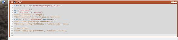

Après la mise en place pour un automatisme
se passe au niveau des scenarios fonction code
$cmd=cmd::byString("#[résumé][domogeek][Férié]#");
//$arr=['alertLevel'];
$arr['alertLevel']= 'warning';
//$arr['alertLevel']= 'danger';
//$arr['alertLevel']= ''; // pour ne rien mettre en valeur
$cmd->setDisplay('parameters',$arr)->save();
//$dir = $cmd->getDisplay('parameters');
//$scenario->setLog("GetDisplay : ".print_r($dir, true));
// pour effacer le tagv
//$cmd->setDisplay('parameters', 'alertLevel')->save();
Ne pas utilisé avec un widget ayant d’autre tag « personnalisé » !
