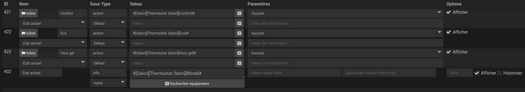

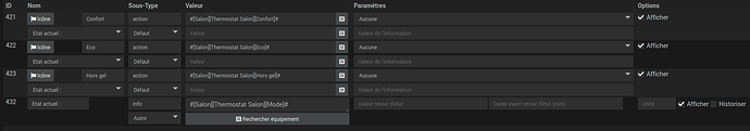

J"ai créé une liste de boutons que voici :
On y voit 3 boutons pour le chauffage : Confort / Eco / Hors gel.
Voici le Virtual associé :
De plus sur chaque commande action, j’ai ajouté un widget pour l’affichage. Voici un exemple :

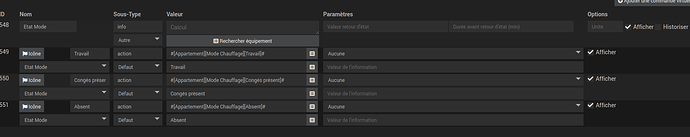

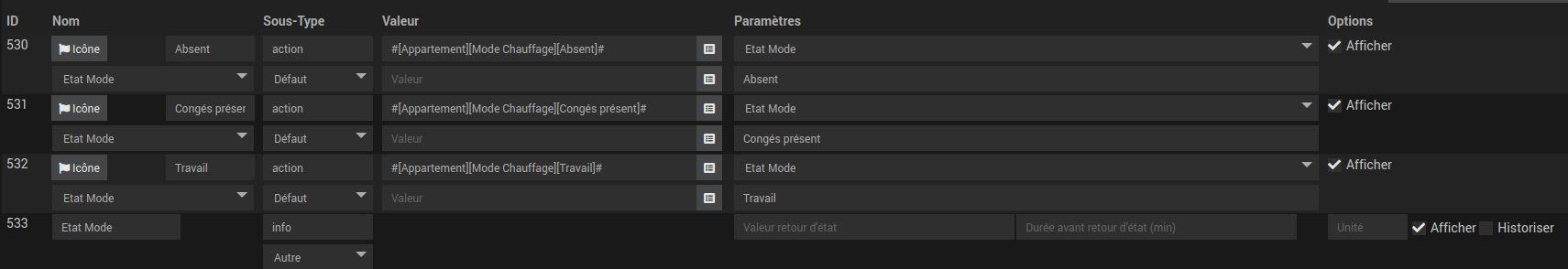

Hello @Salvialf,
Tout d’abord merci pour ton aide.

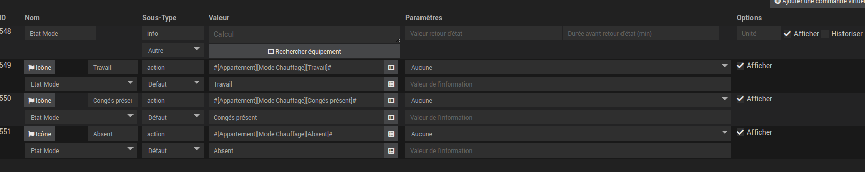

Effectivement, j’avais déjà fais le test. Je viens de le refaire en envoyant un string (l’équipement d’origine #[Appartement][Mode Chauffage][Absent]# étant une action je ne saurais pas être sûr de ce qu’il renverrait) :
Mais cela ne fonctionne pas mieux au niveau des widgets. Ceux-ci sont toujours en mode OFF.
Je pensais à la case valeur qui n’est pas remplie sous le nom des commandes rapatriées pas au niveau de la colonne « paramètres ».

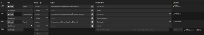

Ah, faire comme ceci ?
Cela ne fonctionne pas, il est toujours en mode OFF.

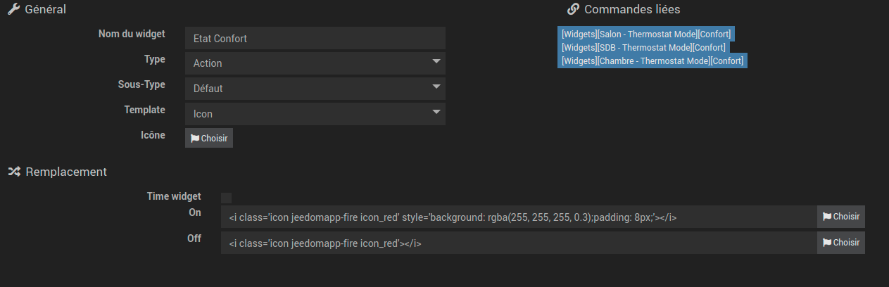

Ce que j’ai également essayé de faire c’est de mettre ce code dans le OFF du widget mais sans résultat, il affiche toute la chaine sans interpréter le code :
#value# == ‹ Travail › ? :
Est-on sûr que les « Remplacements » sont pris en compte dans les widgets de type action ? J’en ai un en type info et je sais que le ON/OFF fonctionne bien.

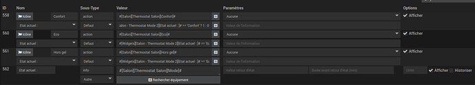

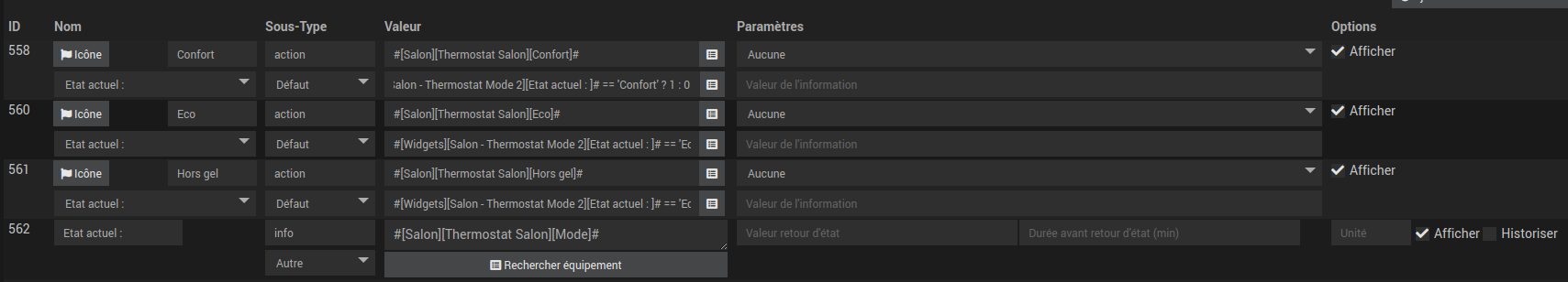

J’ai remis comme le premier screen et suite à ton commentaire j’ai ajouté une valeur sur la colonne Valeur pour envoyer 1 ou 0 en fonction d’un test qui check si l’état de l’info virtuelle correspond à l’action. Voici le screen de ce que j’ai fais :
Cependant, ceci ne fonctionne toujours pas. Le rendu est toujours à OFF pour tous :
Pour ta question : je souhaite simplement savoir si la commande Confort est actuellement celle qui est active. Pour cela j’ai donc rajouté le test afin d’envoyer 1 ou 0 en fonction de l’information virtuelle Etat actuel :

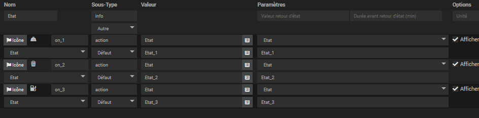

Tu peux te débrouiller avec une seul virtuel, 3 lots de commandes on/off et 4 infos.
tu lies un on et 1 off à 1 info en binaire
pour chaque « on » tu ajoute dans sa conf les actions off des deux autres états , et tu met à jour ton info N°4, avec le mode souhaité ([edit] ce que tu dois faire à peu près dans 3 virtuels séparés)
Tu récupère bien tes 3 états on/off. Mais tu peux mettre tout à off.

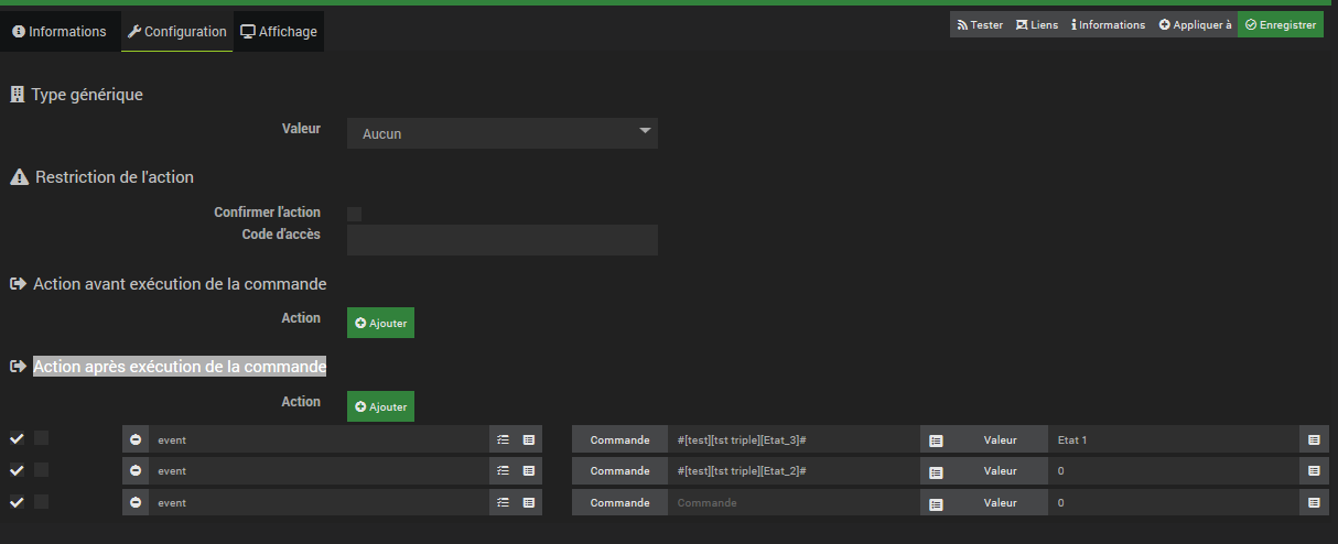

Solution bis ([edit] suis en V4)
3 commandes On, 3 info binaires liées à ces on et 1 info générale
sur les on → configuration → Action après exécution de la commande → event sur la valeurs etat général à mettre à la valeur souhaitée
event sur les 2 autre valeur etat à passer à 0

virtuel tel que
=> « Etat_X » sont les valeurs à donner à Etat (l’info générale triple)

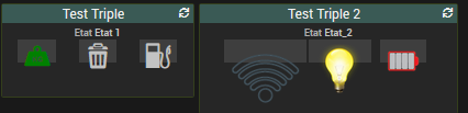

me donne :
(j’ai pris des images random que j’avais)
