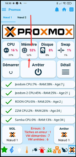

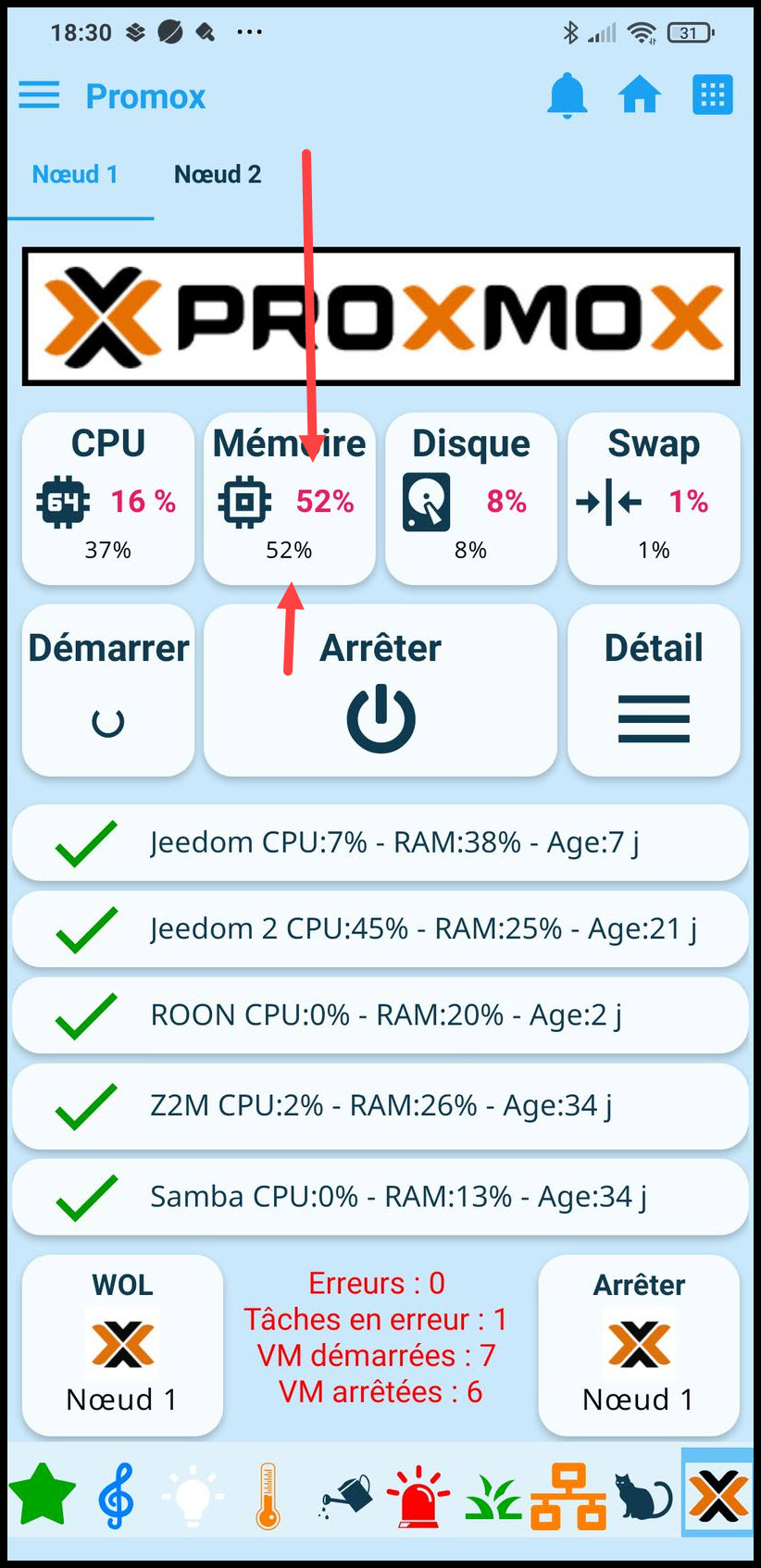

Oui je voudrais pouvoir par scénario, ou code, la raison étant celle ci : sur JC j’ai une page Proxmox avec par exemple la mémoire utilisée à ‹ l’instant t › et le maximum de mémoire qui a été utilisée (donc historique), voir photo. Il arrive sous Proxmox qu’il y ait un pic de consommation, par exemple la mémoire qui monte à 80%, c’est dans ce cas que je voudrais pouvoir supprimer l’historique via un bouton sur ma page Proxmox sur JC.
