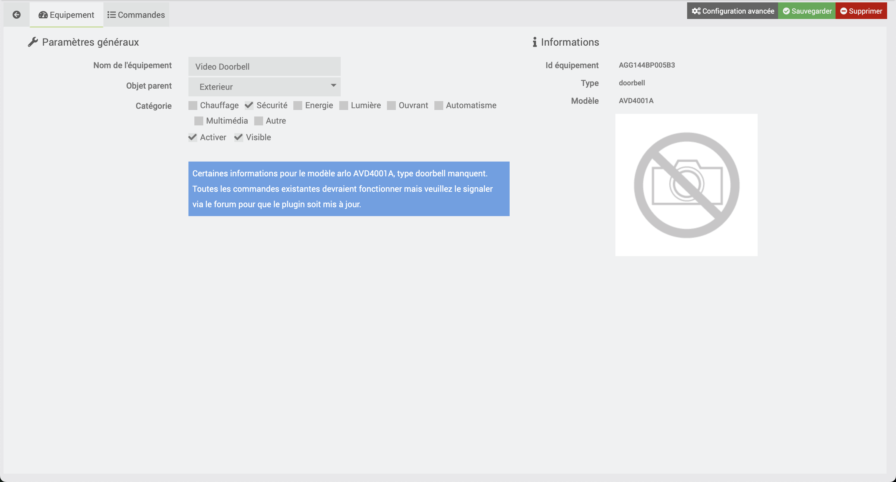

Le plugin Arlo est il compatible avec la videodoor bell 2 aka AVD4001A ?
Le plugin indique le message suivant : « Certaines informations pour le modèle arlo AVD4001A, type doorbell manquent. Toutes les commandes existantes devraient fonctionner mais veuillez le signaler via le forum pour que le plugin soit mis à jour. »

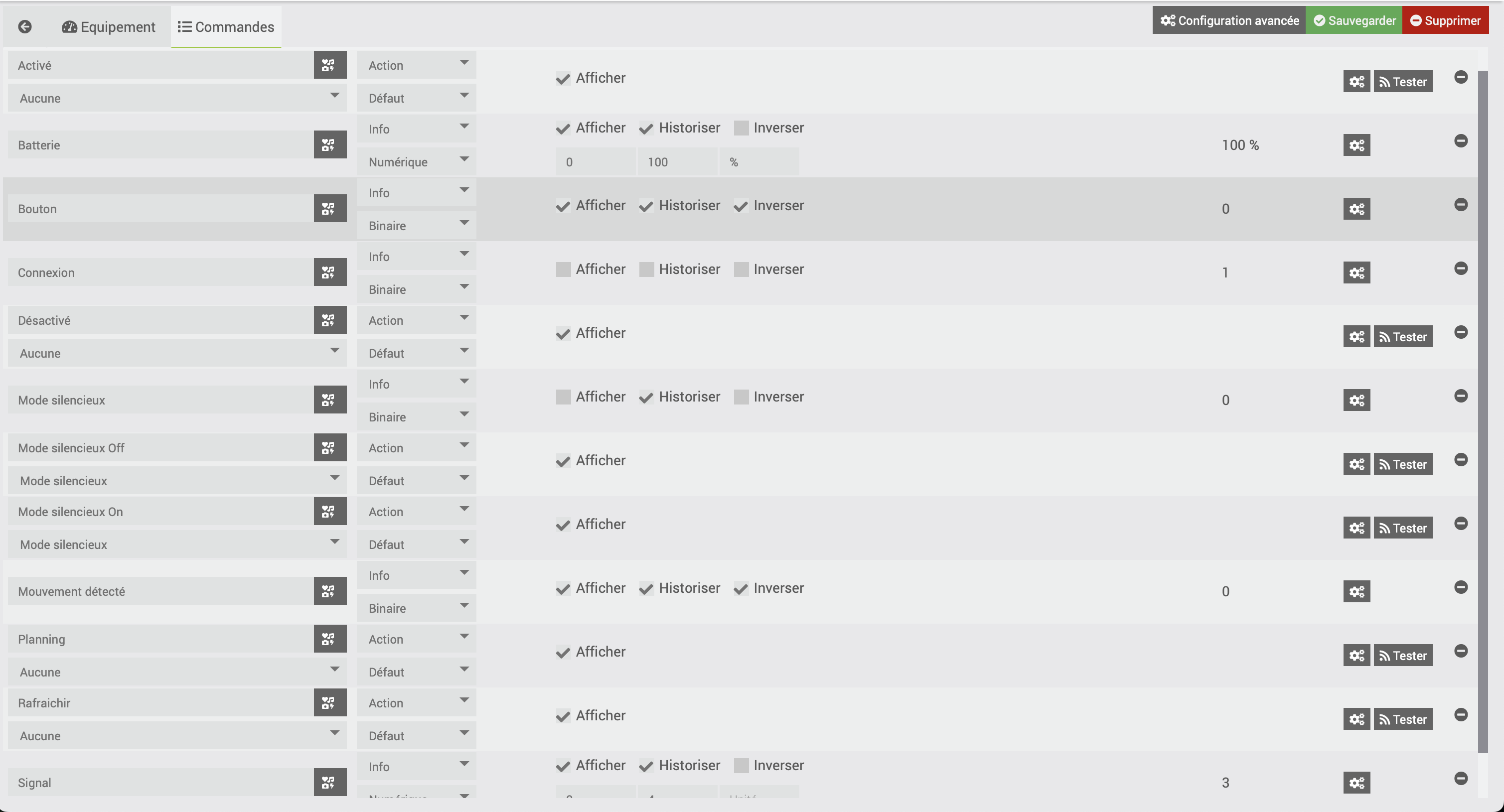

Les commandes ci-dessous ne sont pas dispo:
  • Dernière image: URL (locale) vers la dernière image prise par la caméra
  • Prendre une capture: permet de prendre une capture (sauvée localement) avec la caméra
  • Démarrer enregistrement: permet de démarrer l’enregistrement de vidéo (sauvée localement)
  • Arrêter enregistrement: permet de d’arrêter un enregistrement local
  • Démarrer enregistrement cloud: permet de démarrer l’enregistrement dans le cloud Arlo
  • Arrêter enregistrement cloud: permet de stopper l’enregistrement dans le cloud Arlo

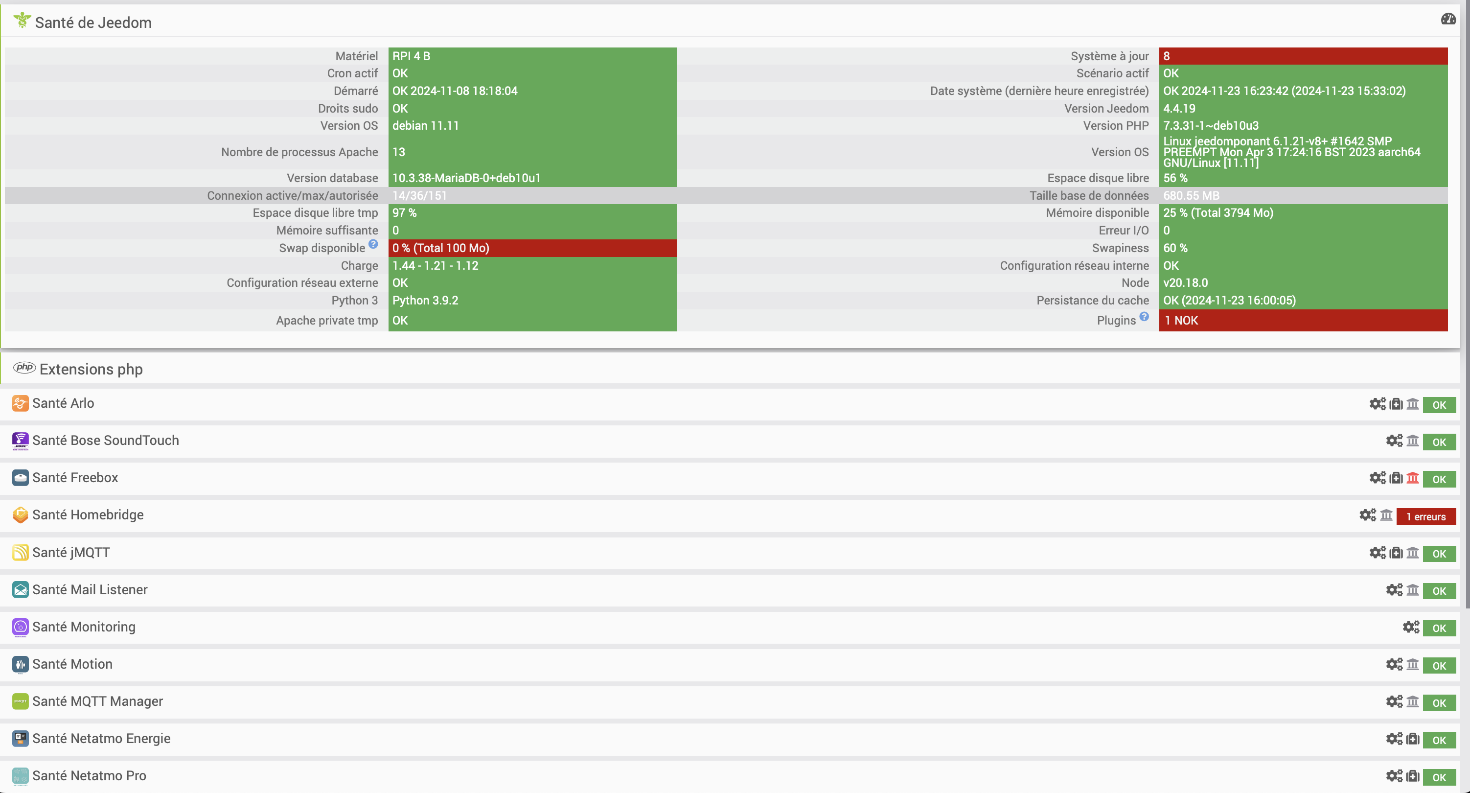

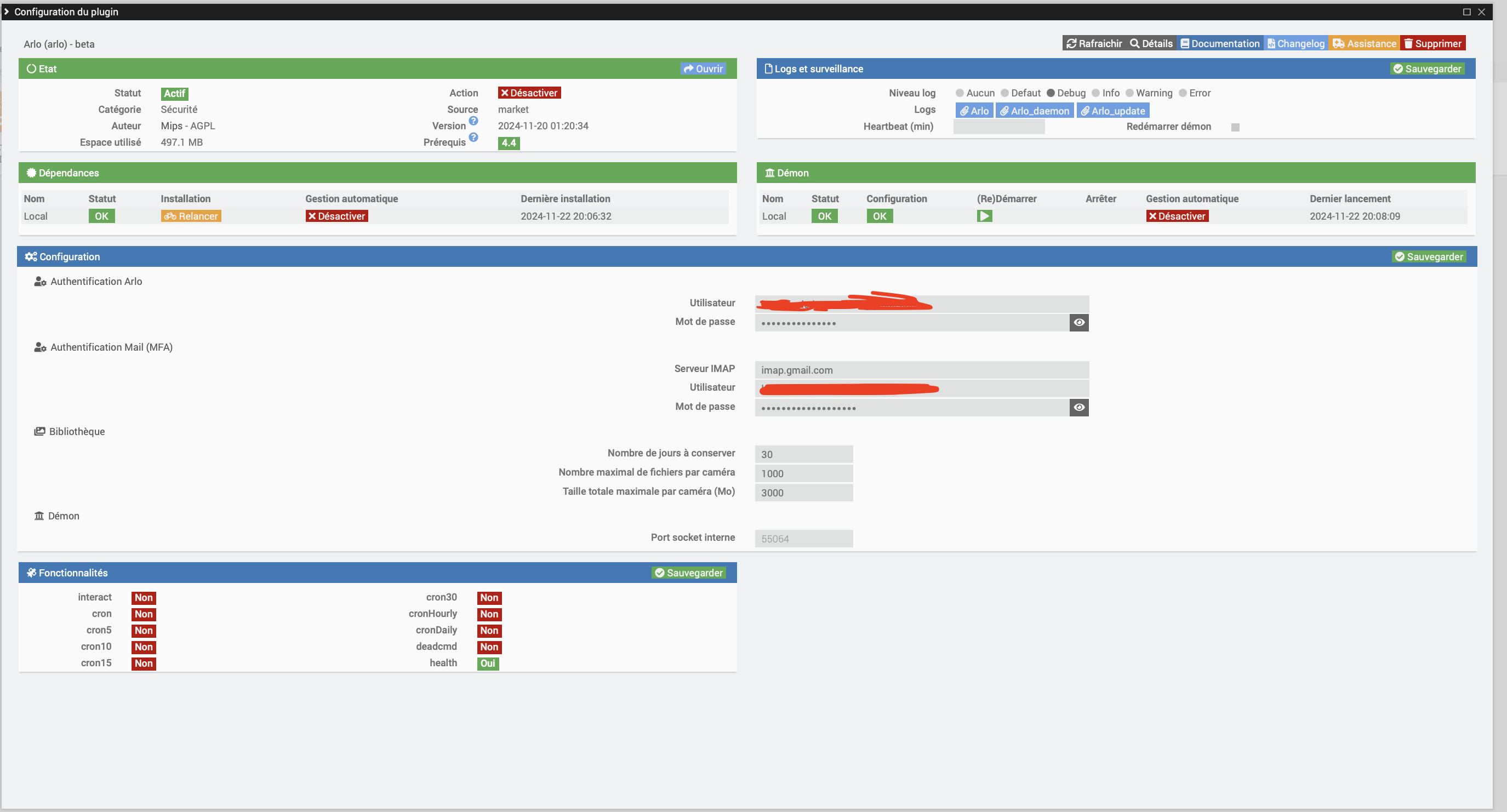

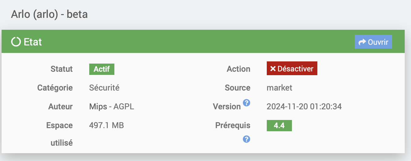

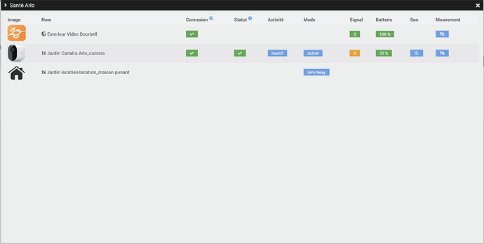

Hello @Mips,
Les informations demandées ci-dessous :
Log arlo deamon:
set:ArloBase/AGG144BP005B3/modeIsSchedule/mode1=False

Version du plugin :
Page Santé :
Page de config de la video doorbell :
Page des commandes de la vidéodoorbell :
Page de configuration du plugin :
Merci d’avance et a dispo si besoin de plus d’information.
Concernant la page santé c’est la partie haute qui est intéressante, celle qui concerne jeedom.
Pour les logs je voudrais les avoir en mode info avec le redémarrage du démon.
Y a trop de log en debug et ici on ne doit pas debug.
J’ai déjà fait des modifs en beta qui seront dispos demain mais je voudrais vérifier que ca sera ok
Ici la page santé de Jeedom :
ici le log arlo en mode info après redémarrage :
