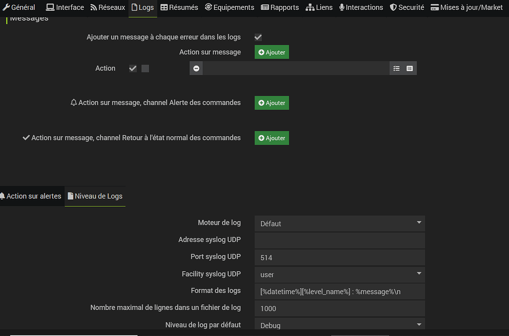

Bonjour @bernardfr.caron,
je viens de faire la mise à jour beta et modification du log par defaut en debug (à la place de erreur).
L’equipement Meross n’est toujours par reconnu et par contre, tous les plugins sont devenus bavards. J’ai voulu remettre le choix erreur mais malheureusement jeedom ne fonctionnait plus via son interface web mais réagissait toujours par https://@IP/index.php?v=d&p=system&rescue=1.
Faute de pouvoir relancer Jeedom après un arrêt électrique forcé, j’ai pris l’initiative de basculer sur mon SSD de sauvegarde et de réinstaller ma dernière sauvegarde (en cours…).
Est-ce que Jeedom passait son temps à écrire les logs de tous les plugins, est-ce un débordement faute d’espace mémoire… ?
En tout cas, je ne pouvais plus me connecter à Jeedom même avec Jeedom Connect et plusieurs navigateurs…
Je ne sais pas si c’est la cause. Mais pourrais-tu indiquer pourquoi il est maintenant nécessaire de choisir debug en log par défaut de Jeedom afin d’avoir les log de wifilightV2 ?

Je sais le changement de logs mais c’est un bogue du core ou du moins un cas non prévu avec les sous logs mais je veux être compatible 4.4 et 4.5
oui les logs sont bavards, il faut les effacer et revenir au niveau info après debug.

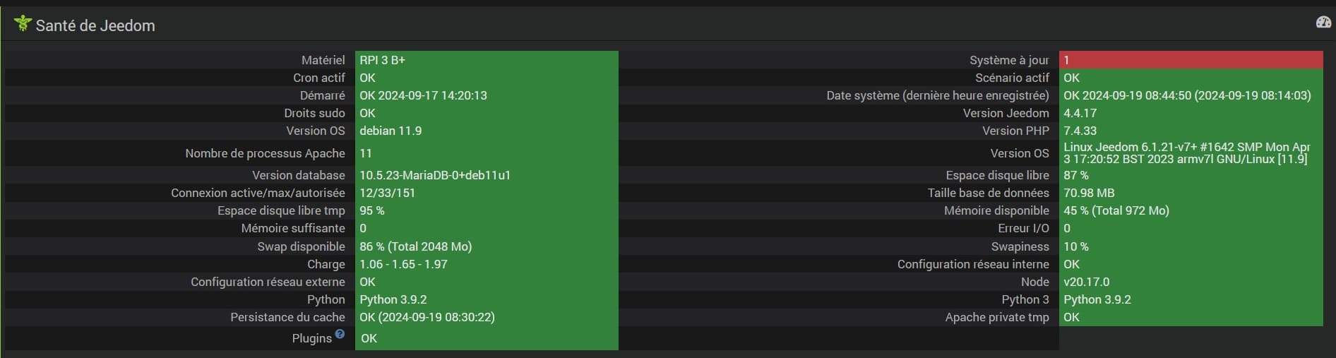

ta beta est sur un jeedom 4.4 et le même OS ?
poste ta page santé.

Bonjour @bernardfr.caron ,
Voici la page Santé
Je n’ai que cet équipement Meross.
Il y a ‹ quelque chose › qui a changé ou qui ne se fait plus pour cet équipement d’ouverture de porte.
