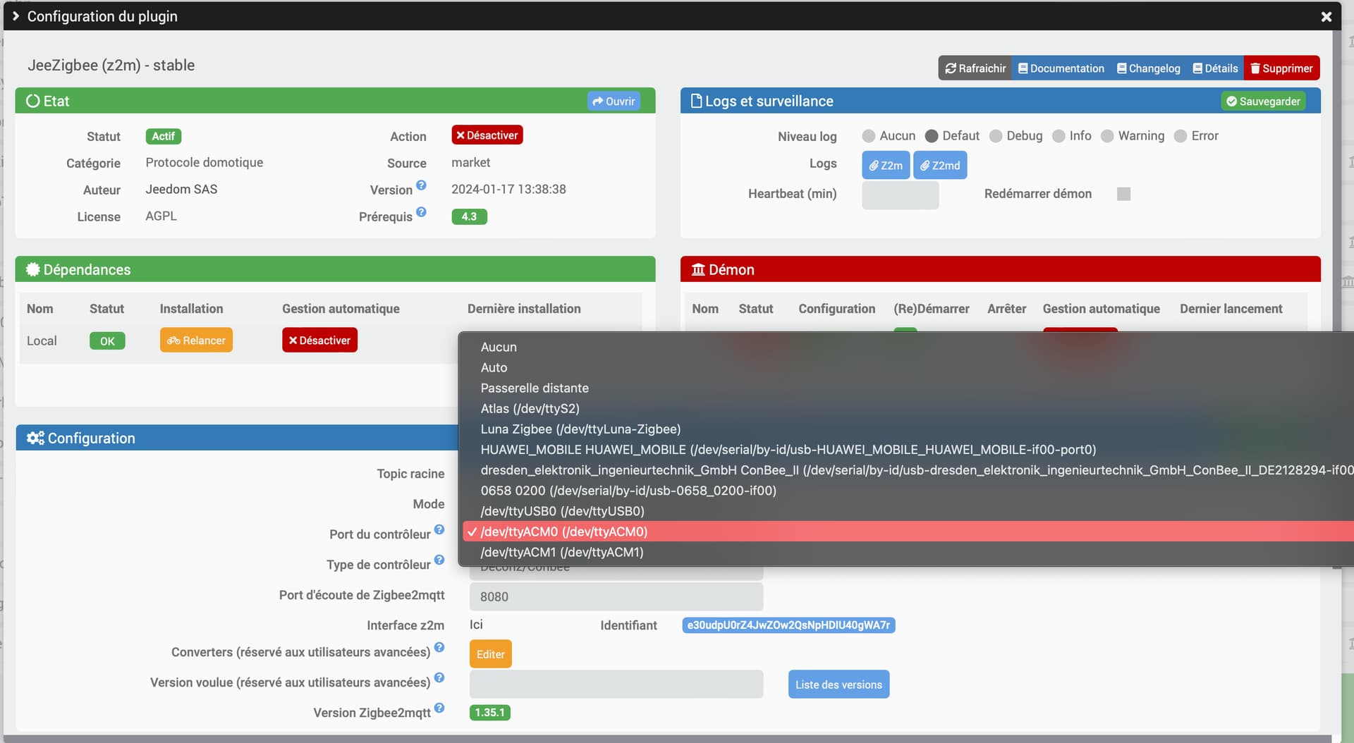

Je viens de faire la dernière update Z2M, et visiblement il y a une petite regression puisque le listing de port complet (alias compris) a sauté.
Dans le changelog je voie en effet : * Simplification de la liste des ports
Sauf que du coup ma clé qui avait un alias custom n’est plus listé et donc remonté :confused: et le plugin NOK.
VS avant (comme sur zwave js) :
Sauf que sans ces alias, au démarrage ACM0 et ACM1 si on a plusieurs clés peuvent etre attribués aléatoirement à chaque clé.
Merci d’avance pour l’ajustement ^^
C’est pas pour cela qu’est apparu le /dev/serial ?
On est sur du coup que celui-ci ne bougera pas ?
En tout cas oui j’ai mis celui ci pour l’heure, j’avais juste peur des restart ^^
Pour moi vos alias sont fautifs. Il devrait être de la forme ttyUSBxyz
Il vous manque le USB
Mais le serial id est maintenant la forme à privilégier.
Oui faut utiliser le serial
